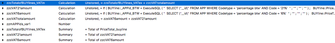

Het berekende veld is een unstored calculation van een summary field opgeteld met een calculatieveld (dat gebaseerd is op de optelling van twee summary fields)
Kunnen de summaryfields de boosdoener zijn ?
In bijlage een screenshot van de betrokken velden en hun definities.  Alle calculaties geven een nummeriek resultaat.
Het blauw gemarkeerde veld is het veld waarin gezocht wordt.
