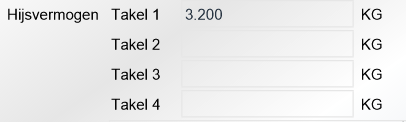

Natuurlijk zit ik weer met een probleempje. >:(
Ik heb een tekstveld waar ik het aantal kilo's in wil laten vullen. Graag zou ik zien dat wat er ook wordt ingevuld, er altijd netjes een puntje tussen de honderdtallen staat. Aangezien ik niet van te voren weet hoeveel dat is (kan tientallen tonnen zijn) lukt het mij niet om dit veld via een filter en de "LET" functie zo in te richten dat dit automatisch gebeurt. Heeft iemand een idee hoe me dat wel gaat lukken?
Alvast bedankt.

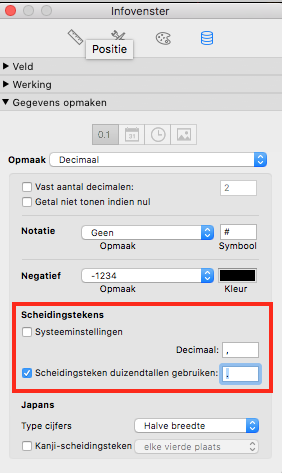

Ik neem aan dat je een getalveld gebruikt en dan kan je dit simpelweg in de weergave-eigenschappen van het getalveld instellen dat het een "decimaal" getal is en dat een duizend-scheidingsteken moet worden gebruikt:
5ab113236716d_Schermafbeelding2018-03-20om14_55_28.png.b83ffd4b5d9d70a3d8c59eb1da473508.png
je kan overigens ook kiezen voor "systeeminstellingen" dat werkt in het Nederlands net zo goed en in de US zouden dan komma's ipv punten worden getoond
