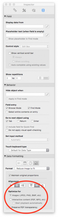

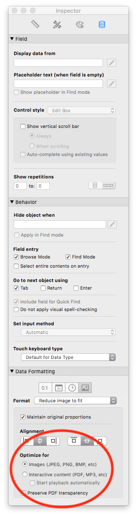

Je hebt waarschijnlijk de factuur als PDF ontvangen, en die PDF in een container veld van FileMaker gezet, correct?
Ga dan in layout mode, duidt dat container veld aan, en open Het Inpector pallet. Hierbij screen shotje van mijn Inspector pallet, sorry, alles op mijn machine is Engelstalig ingesteld, maar je kan aan de hand hiervan wel zien dat je de manier dat een container zijn inhoud laat zien, kan aanpassen.
