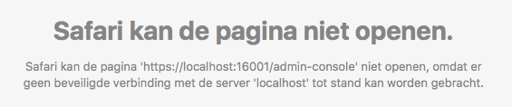

Nou ik heb ook even geprobeerd FMS17 op mijn mac te installeren. Zucht! De installatie gaat redelijk, maar daarna de console openen lukt helemaal niet:
en dat valt ook niet te omzeilen (voor zover ik heb kunnen ontdekken) door bijvoorbeeld een beveiligingsuitzondering toe te voeren.

Dus: good-old FireFox even opgestart, daarin kan je namelijk wél beslissen om tóch door te gaan en een beveiligingsuitzondering toevoegen. Daarna kon ik mijn licentie-certificaat en ssl-certificaat importeren en de andere instellingen doen die ik wil.
Het verschil met jou @rmw is dat ik MacOS 10.12.6 gebruik en jij 10.13.4 en dat er dus misschien toch iets anders aan de hand is.

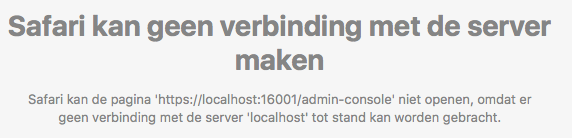

Overigens is wanneer fmserver niet is geïnstalleerd of hij is uitgeschakeld de melding van Safari anders:
Het niet willen tonen van de console in Safari heb ik kunnen oplossen n.a.v. een antwoord in de FileMaker-Community:
"Leeg de gehele history van Safari". probeer dan weer http://localhost:16001.... te openen klik op "Ga verder" en voeg een "beveiligingsuitzondering" voor die website toe. De documentie van de "DataAPI" kan je alleen bereiken door https te gebruiken, maar daarvoor kan je ook weer een uitzondering toevoegen.
Ik weet niet of dit ook jouw probleem oplost, maar it's worth a try ?
Inderdaad, heb ik ook ervaren. Safari history wissen was de oplossing.  Vrijdag niks gecheckt op het forum, anders had ik je dit onmiddellijk kunnen antwoorden. De nieuwe manier om self signed SSL te benaderen in Safari vind ik maar niks. Zoals altijd kun je het weer niet instellen en denkt Apple waarschijnlijk dat we allemaal debielen zijn. Je history moeten wissen omdat je 1 keer misklikt, is niet echt gebruiksvriendelijk te noemen. Apple: elke dag nieuwe vriendjes.
De historie van Safari wissen heeft alleen nut als de console niet wil opstarten.
