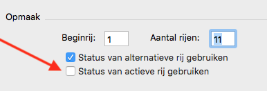

- Ik heb op een vorig record in dit portaal op de 2e rij geklikt
- Zonder iets anders te doen, ga ik naar een volgend record en er hangt nu een "waas" over rij 2
Dit ijkt een native functie om aan te geven waar ik geklikt heb, maar kan je dit wegkrijgen...?
- Het gaat wél weg als ik even naast het portaal klik
- Ik krijg het niet weg met een Refresh script step
- Ik heb goed alle In Focus en Pressed states nagekeken van veld én portaal (allemaal op "none")
- Ik vroeg me af of dit verband hield,, maar mijn implementatie hielp ook niks (www.clickworks.eu/filemaker-refresh-en-conditional-formatting)
(Ik herinner me vaag een gelijkaardige truuk uit een nog verder verleden waarbij het veld in de layout moest staan, en volledig op de bodem)
Zijn er truukjes die wél werken in FM 12?
Lijkt idd een kanshebber, maar staat er nog niet in FM 12...  Is er mss gekomen door klachten zoals deze? ;-)
Het rare is, op het originele record valt het eigenlijk niet op bij mij (dus nutteloos), maar wél op een ander record.
Edited by Gido_
Je hebt gelijk, dit is in FM12 niet beschikbaar.?
Het punt is dat je in de betreffende portaalrij blijft hangen, een klik erbuiten lost het probleem op. Daaruit maak ik op dat het met een commit in het script dat draait wanneer je op het volgende record komt dit opgelost moet zijn. Ik weet alleen niet hoe jouw oplossing op dat gebied precies in elkaar zit, dus is het een beetje gissen.
