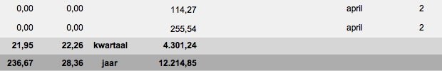

subresume in een ander veld plaatsen
emma
datum-datum
BTW bedrag- getal
BTW 6% - Round(If(BTW%=6;BTW bedrag;0);2)
BTW6T(otaal) - resume
kwartaal - Ceiling ( Month ( datum  ) / 3 )   getalsveld
veld: 1e kwartaal btw inkoop 6%       moet een berekeningsveld worden
ik wil nu de volgende formule gebruiken : if( kwartaal="1":BTW6%T;0)
het bedrag wordt wel ingevuld, maar met het 6% BTW-totaalbedrag van het hele jaar in plaats van het subresume totaalbedrag
van het kwartaal 1
is het wel mogelijk om een subresume in het betreffende veld te krijgen ?
graag een oplossing
Emma

bedankt voor je reactie. ik kom er toch niet uit. ter verduidelijking . ik heb reeds een bestand waar de 6% btw bedragen gesorteerd op kwartaal staan met subresume -telling daarbij ook een totaal gedeelte met de 6% bedragen over het gehele jaar dus alles kwartalen. mijn bedoeling is om het subresume van een bepaald  kwartaal er uit te lichten en in het berekeningsveld te vermelden.  uiteraard is alles op record ingevoerd.

bedankt Menno,  voor je tabel layout, zeer duidelijk, in feite heb ik ook zo de  lijstweergave gemaakt zie bijgaande voorbeelden
1622120063_resume6vanhettweedekwartaal2226.jpg.73218f010e7223704d77d644449e0608.jpg1260966634_resume6vanheteerstekwartaal610.jpg.604d97c310afb693f584cd8173544f16.jpgdoelveld.jpg.11046770a4e81763b250fc669277ec6b.jpg
ik kan de subresumes van elk kwartaal natuurlijk
met copy/paste in het doelveld zetten, maar ik dacht dat het met een formule of script automatisch zou kunnen
Als het kan, ik hoor het graag
bedankt voor je hulp
Emma
