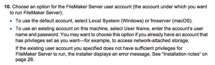

0 Banach Posted June 12, 2018 Posted June 12, 2018 Huh? Uit de Installation quick start van FMS16 pag. 12: Maar ik denk dat dit alleen nodig is om een netwerk pad te kunnen gebruiken. Op een lokaal aangesloten schijf moet je een map hebben waar fmserver in kan lezen en schrijven. Het meest eenvoudige is om de eigendomsrechten op het volume te negeren. Dit kun je instellen onder de info van het volume. Quote
