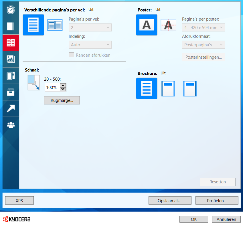

Dit klinkt helemaal alsof de barcodes geschaald worden afgedrukt. Check dus de instellingen van de printer (percentage afdruk moet op 100% staan, afdrukbare gebied moet groot genoeg zijn, marges e.d.) en zorg er zo voor dat er geen schaling bij afdrukken plaatsvindt.
Edited by Banach
Bij de Printerinstellingen net gecontroleerd en deze staan op 100 %.
Ik denk niet dat het iets te doen heeft met afdrukbaar gebied en/of marges aangezien vanaf een andere computer in het netwerk dezelfde layouts naar dezelfde printer geen probleem opleveren.

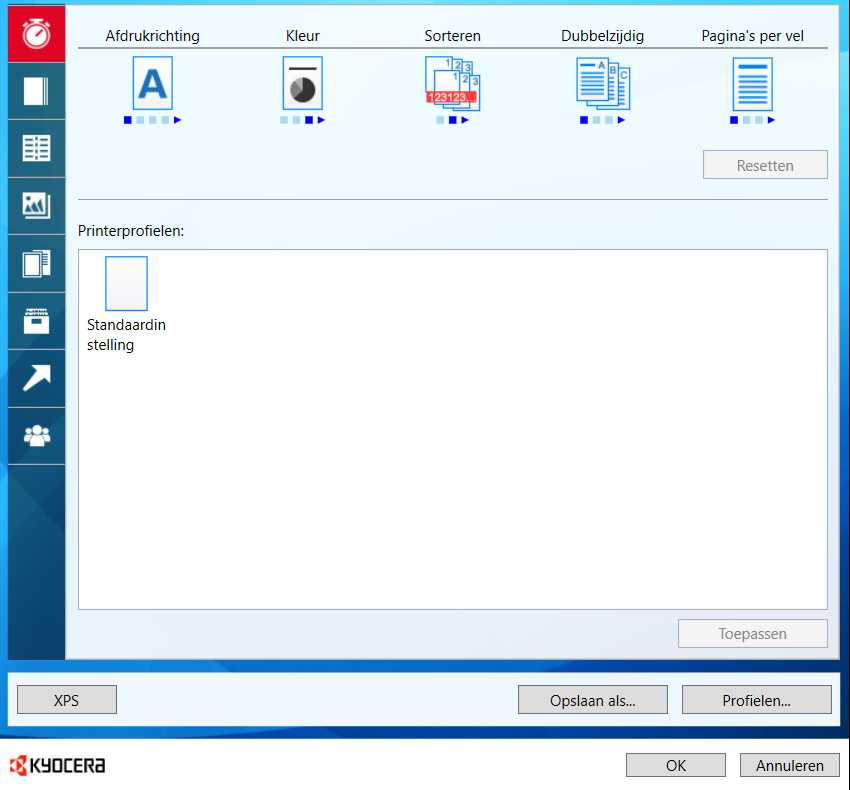

Bij de printerinstellingen, dus.
Ik kom er niet uit.  De schaal bij de printerinstellingen staat op 100 %.
