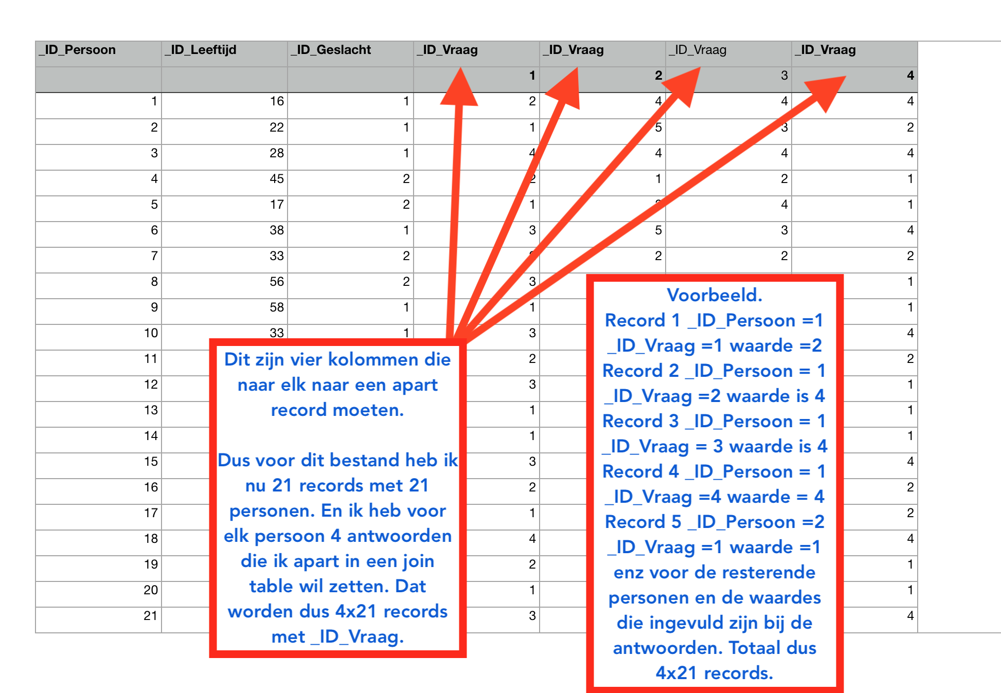

Op 22/09/2018 om 16:25 zei Banach:
Ik krijg maar niet helder wat je wilt. Daarom de volgende vragen:
- Wat krijg je aangeleverd?
- Hoe moet dat er na conversie uitzien?
Laat dat eens zien voor 1 enkel record.
Ik heb een afbeelding toegevoegd wat ik bedoel.1203352744_Schermafbeelding2018-09-27om06_50_19.thumb.png.cd5affb5d4150642a815e306905dc9ce.png

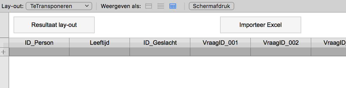

In het bijgaande voorbeeld heb ik jouw laatste voorbeeldbestand gebruikt. Uitgangspunten zijn in dit geval dat er
  1. altijd numerieke data wordt geleverd ...  anders moet je de zaak even aanpassen.
  2. kolom1 het id van de persoon bevat
  3. kolommen 2 en 3 geen relevante informatie bevatten
De niet relevante kolommen worden wél geïmporteerd, maar voor het verzamelen van de resultaten zijn ze niet van belang, vandaar irrelevant.
Als je nu op de knop "Importeer Excel" klikt, kies je daarna het te importeren bestand en dat wordt meteen verwerkt. Het maakt niet uit of je nu 1 vraagkolom hebt of 200 (dat is het voorlopige maximum) het wordt verwerkt en er worden alleen records geschreven in het resultaat wanneer een vraag is beantwoord.
Excel_Import.zip
