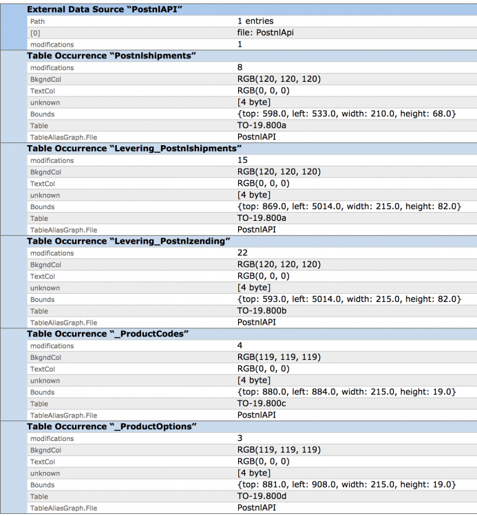

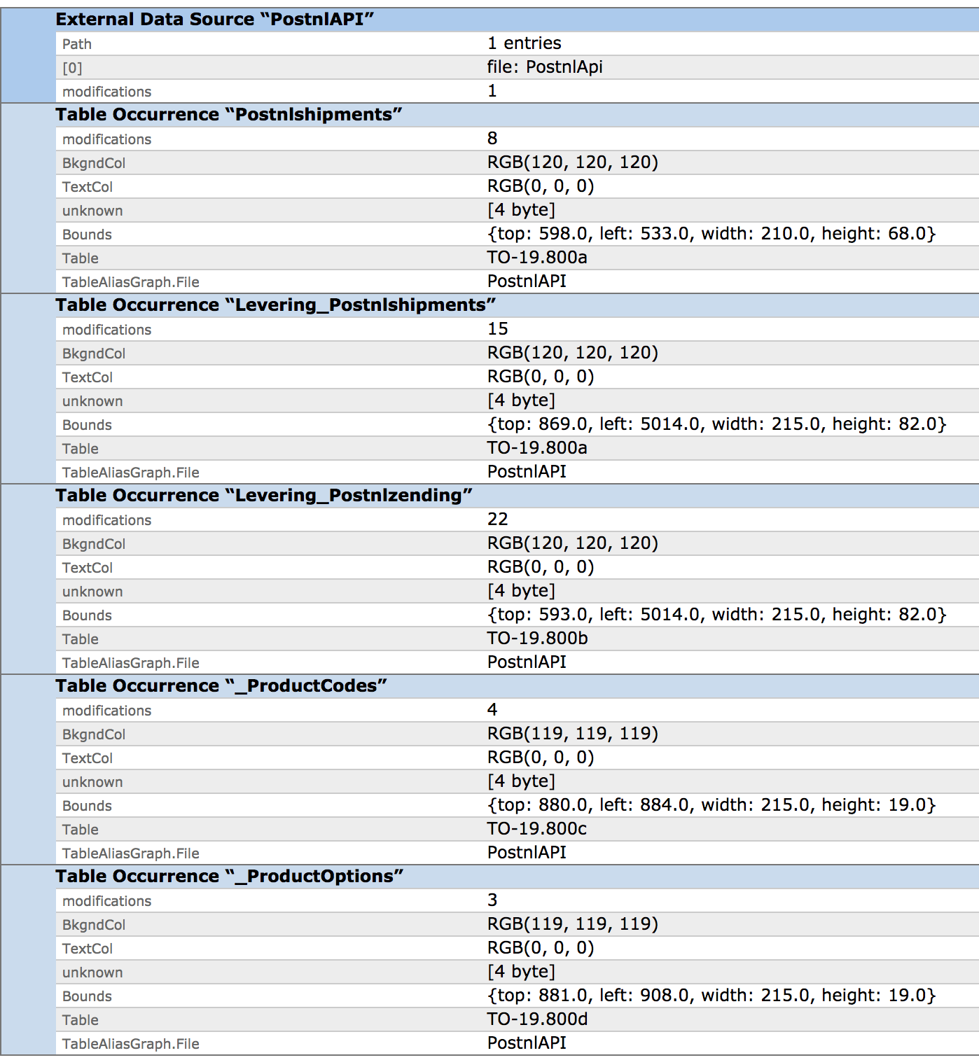

Ik gebruik de tool fmvis (is er voor MacOS én Windows https://www.fmvis.com) . Die is heel snel wanneer je er klonen in gooit en die toont keurig pér DataSource welke TOC's er aan zijn gekoppeld:
geen gratis tool. Hij kost 310 euro ex btw, maar is icm fmdiff (https://www.fmdiff.com en nog eens 310 euro) zijn geld dubbel en dwars waard. Ik gebruik deze tools al jaren enkele malen per week en wil niet meer zonder.
