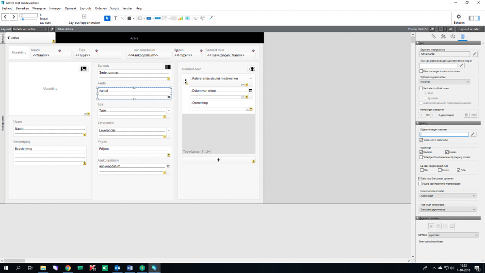

Ik bebruik Filemaker nu ongeveer 1 jaar en ik kom er soms nog steeds niet uit ik heb in de nieuwe versie van Filemaker een Activa bestand aan gemaakt maar ik kan op 1 of andere manier geen Aantallen in vullen weet iemand hoe ik dit kan aanpassen. ik heb in de layout een vakje aantallen aangemaakt maar die kan ik nu niet invullen.

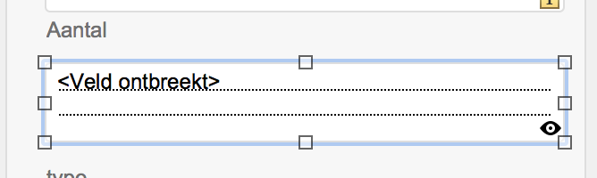

Ik kan niet zoveel wijs uit het bestandje want de velden uit de tabel activa zijn verwijderd!
Ik krijg nu dus 'veld ontbreekt' te zien.
Daarnaast krijg ik het vermoeden dat het veld corrupt is:

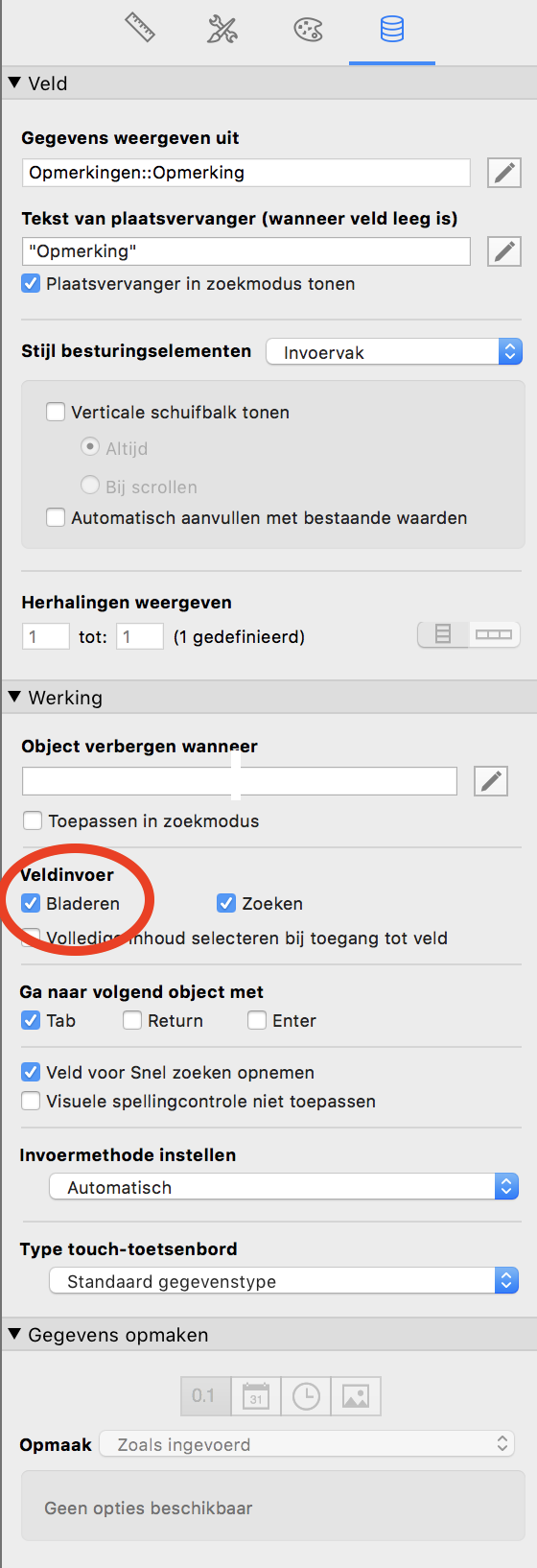

Een enkele klik op het veld geeft deze info: (meeste is gedimd en er staat een voorwaarde voor verbergen object)

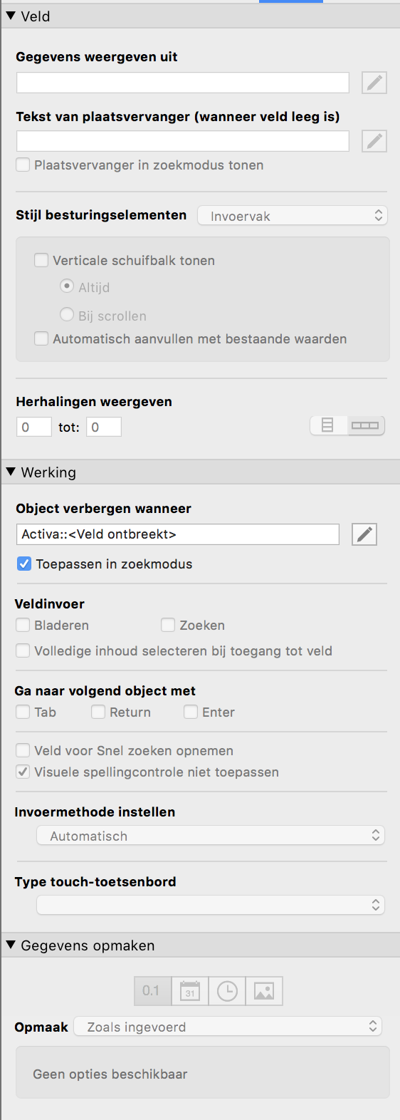

Bij een tweede klik krijg ik dit te zien:
Wat ok is, al is het veld dan met een stippellijn omlijnd, geen idee wat dat inhoudt.
en er zit een (overbodig) script op.
De andere velden hebben deze laatste problemen niet.
Mijn advies is om dit veld van de layout te verwijderen en dan opnieuw als nieuw veld toe te voegen.
Klopt! Hier zit ook de oplossing! Ik denk dat de stippellijntjes betekenen dat het als knop gedefinieerd is (dat is nieuw in FM17). Door het als knop te definieren wordt die ook automatisch gegroepeerd met het onderliggende veld. Je moet deze groepering dus opheffen.
Het vreemde is dat onder FM17 je bij een enkele klik op het veld andere instellingen te zien krijgt met o.a. een verberg conditie, dan wanneer je er een tweede keer in klikt. En daar zit dan ook naar mijn idee het probleem. Zo heb je de mogelijkheid tot verschillende instellingen voor de button en het veld. Dit is nieuw in FM17 en misschien zelfs een bug (vind ik wel).
