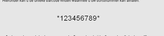

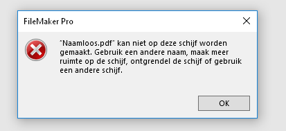

se7en Posted October 9, 2018 Posted October 9, 2018 Indien ik in een layout barcode 39 gebruik dan is het mij onmogelijk om deze te bewaren als pdf. werd op verschillende laptops uitgeprobeerd. Quote
0 Banach Posted October 9, 2018 Posted October 9, 2018 Naar papier lukt wel? Zonder barcode geen probleem? Quote

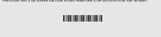

0 se7en Posted October 9, 2018 Author Posted October 9, 2018 3 minuten geleden zei Banach: Naar papier lukt wel? Zonder barcode geen probleem? Naar papier lukt en met code 128 via pdf lukt het ook Quote
0 Banach Posted October 9, 2018 Posted October 9, 2018 Vreemd. De foutmelding duidt op een fout in de padnaam van het bestand. Weet je zeker dat die in orde is? Quote
0 se7en Posted October 9, 2018 Author Posted October 9, 2018 wordt opgeslagen als een naamloos.pdf bestand. Van zodra je het lettertype wijzigt op de layout lukt het om dit weg te schrijven. Momenteel heb ik het op lettertype "code 128" gezet en alles werkt. Quote

0 menno Posted October 10, 2018 Posted October 10, 2018 Heb je wel een code39-lettertype dat helemaal "vrij" om de door jou gekozen grootte weer te geven in een PDF. Je kan eens proberen een andere te installeren, bijvoorbeeld deze font van inflow of deze van barcodesinc Daarna FM even helemaal afsluiten en weer opstarten en dan het nieuwe 3of9-font toevoegen en kiezen Quote
