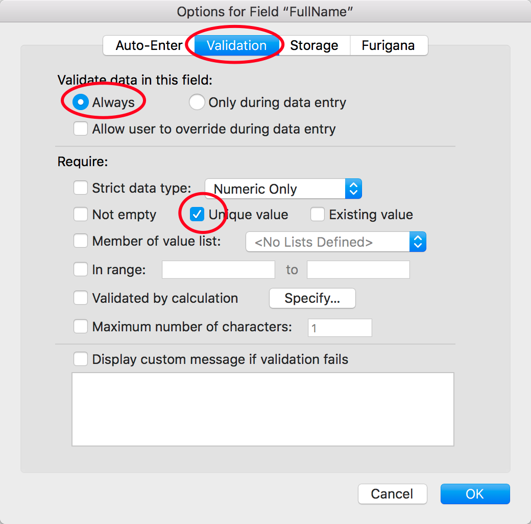

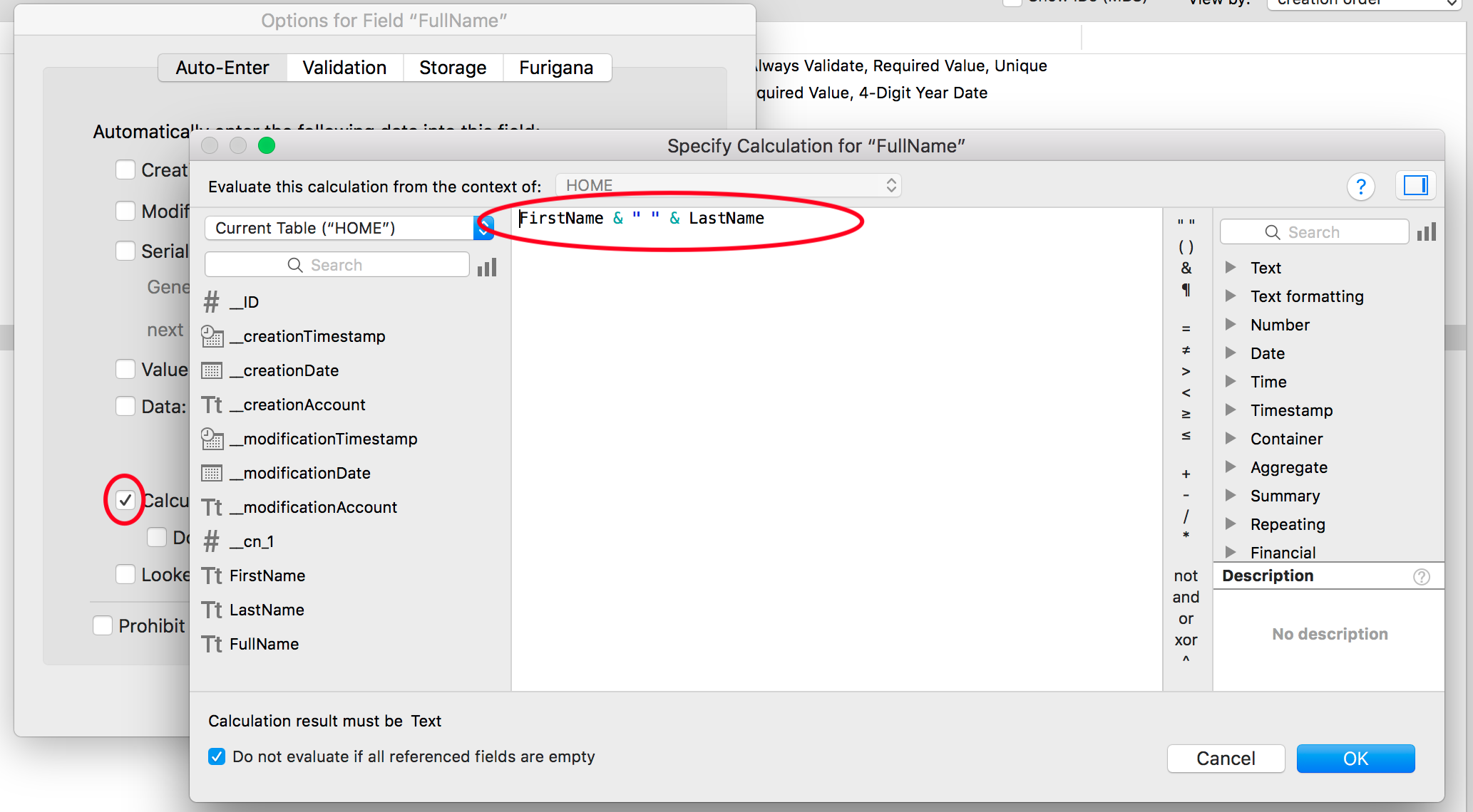

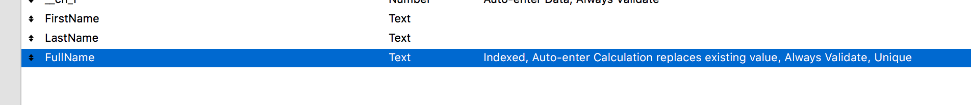

Maak Een nieuwe auto enter text veld met de volgende calculatieFirst Name & " " & Last Name.
Stel de validatie als "Always" en "Unique value" in.
Hierna het invoeren van een bestaande voornaam en achternaam niet mogelijk moeten zijn.
