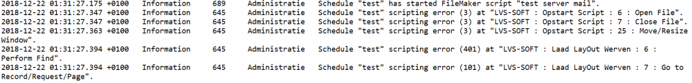

Probleem opgelost.  Via de Event.log zag ik dat mijn Opstart Script mee uitgevoerd wordt als de Scheduler een script uitvoert.  In dit script bevinden zich dan weer script stappen die niet gekend zijn voor FMServer.
Ik heb nu in het begin van het Opstart Script een If Then regel toegevoegd die controleert op Get ( ApplicatieVersie ) = "Server ...".
Indien aan deze voorwaarde voldoaan wordt, wordt het opstart script gesloten.

In de event.log van de FMServer zie ik wel fouten verschijnen nadat de taak aangeroepen wordt.
Blijkbaar wordt bij het aanroepen van het script ook het opstart script van de database geactiveerd welke problemen veroorzaken.

Inderdaad wordt bij ieder FM script dat aan de server kant moet worden uitgevoerd ook het opstart script (OnFirstWindowOpen) van die oplossing uitgevoerd. Dit geldt zowel voor scripts welke gestart worden door de Script Scheduler als ook de scripts welke met de scriptstap PSOS (Perform Script on Server) worden gestart. Dit kan nog wel eens een instinker zijn zoals hier blijkt. Ook moet je goed letten op de context. Een en ander staat aangestipt in:
https://fmhelp.filemaker.com/help/17/fmp/nl/index.html#page/FMP_Help/running-scripts-on-server.html
Let er op dat ook bij het afsluiten van het script automatisch het script voor sluiten van het laatste venster wordt uitgevoerd (OnLastWindowClose). Ook dat script dient dus ServerSafe te zijn.
