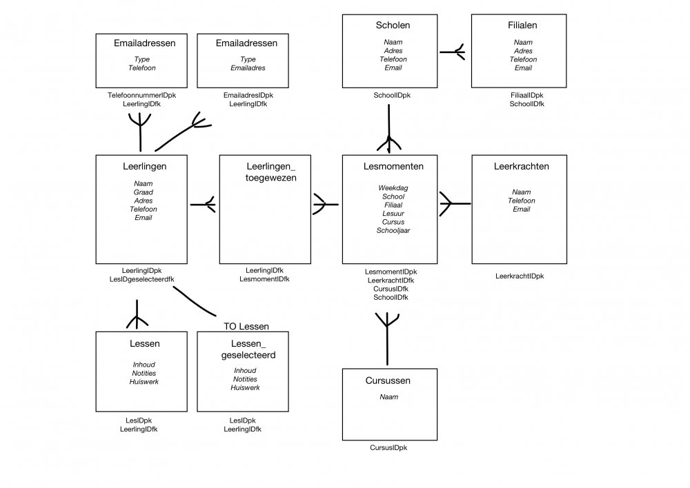

Ik werk sedert 1 maand met Filemaker en wil een soort van 'agenda' opzetten voor leerkrachten. Ik had al iets gemaakt wat goed werkte maar kwam dan tot de vaststelling dat mijn basis niet in orde was waardoor ik opnieuw kan beginnen...
He zit zo: Een leerkracht geeft les in meerdere scholen, iedere school heeft meerdere afdelingen. Als die leerkracht de app opent (of inlogt) wil hij leerlingen kunnen toewijzen aan een school en vervolgens lesmomenten toekennen aan die leerling. De lesmomenten verschillen van school tot school. Het is niet de bedoeling dat hij de lesmomenten van school B ziet als hij leerlingen toevoegt en toewijst in School A. Ik bedoel hiermee: Als school A volgende lesmomenten heeft: "maandag 16u-17u wiskunde" en "maandag 17u-18u turnen" dan wil ik deze mogelijkheden niet zien in school B als deze daar niet bestaan. Ik zou werken met ofwel vooraf gedefineerde lesmomenten (leraar maakt deze eerst aan) of door middel van keuzelijsten in lesuren, weekdagen, cursussen... Vooraf gedefineerd zal misschien beste oplossing zijn.
Ik zou dus eigenlijk een keuze moeten hebben bij openen van de app naar welke schoolomgeving de leerkracht naartoe wil. Maar hij wil ook kunnen schakelen tussen de scholen...
Hieronder zien jullie de ERD die ik gemaakt heb. Ik weet niet goed hoe ik nu verder moet:
Heb ik 2 layouts nodig waar ik dan op filter per school? Kan ik die lesmomenten en de leerlingen dan ook filteren? En op welke tabel zal die layout best gebaseerd zijn?
Alvast dank als iemand eens tijd heeft om dit na te zien en me verder te helpen.
Dit ziet er bijna uit als echt werk :-) Als dit je eerste Filemaker klus is dan kies je voor de verticale leerroute. En het gaat niet alleen om Filemaker, maar ook om proces, interactie en interface ontwerp.
Denk dat je dit op moet pakken met professionele begeleiding.

Je hebt een idee die verder moet worden uitgewerkt richting een ontwerp. Het gaat dan eigenlijk nog niet eens over Filemaker kennis.
