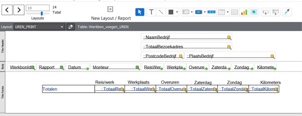

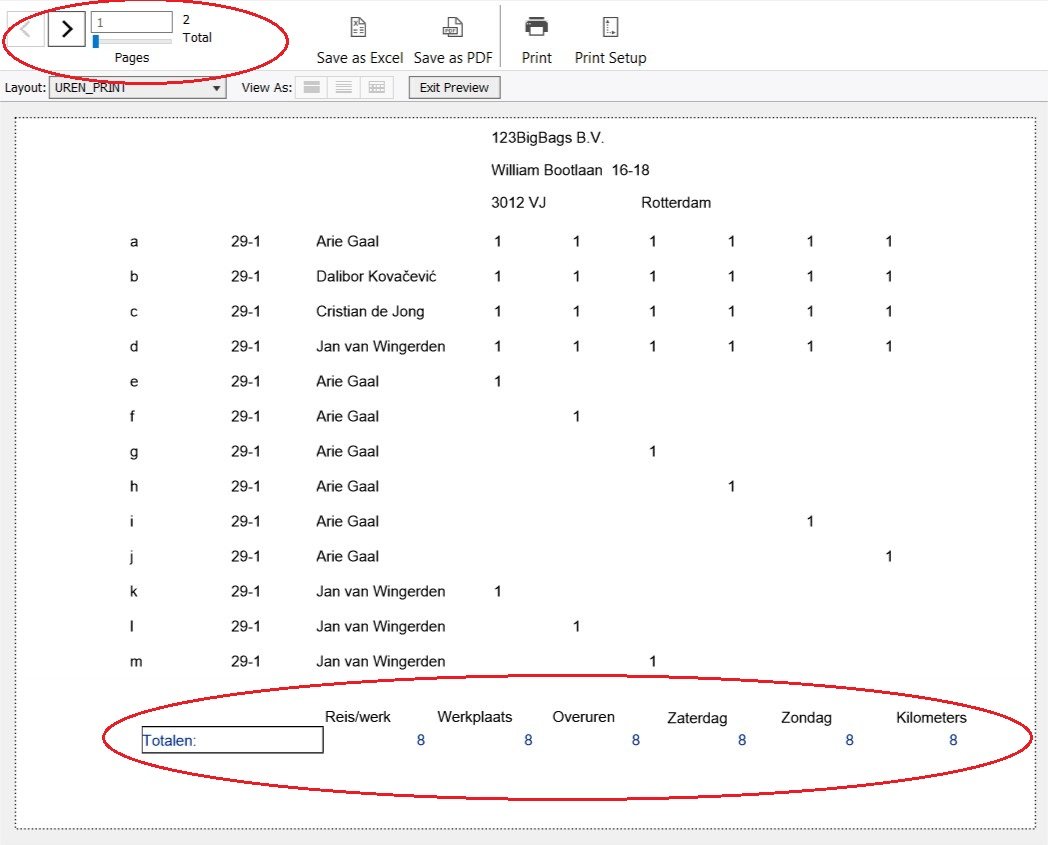

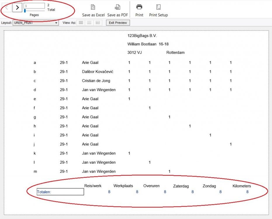

Omdat ik gegevens uit een portaal wil printen heb ik een aparte layout aangemaakt, waarin ik de gegevens in de body heb gezet om het repeteer gedrag te krijgen. Dit omdat er vaak meer gegevens uit een portaal komen, dan er op een pagina past. Ik heb op dit forum gelezen dat printen vanuit een portaal niet goed werkt. De gegevens in de header en footer komen uit een gerelateerde tafel. Nu loop ik tegen het feit aan dat mijn footer ineens onder aan de eerste pagina staat, en niet op de laatste pagina. Ik heb geen idee hoe dit kan, omdat volgens mij een footer altijd onderaan hoort te staan. Ik heb enkele afbeeldingen toegevoegd om de boel te verduidelijken.
Heeft iemand enig idee hoe ik dit oplos?

De title-header en title-footer komen altijd op de eerste pagina (mits ze zijn gedefinieerd, anders krijg je normale headers en footers)
Een gewone header en footer komen dan op alle daaropvolgende pagina's.
Als je totalen alleen op de laatste pagina wilt zien, dan kan je daarvoor de trailing grand summary gebruiken.
De documentatie van FMI zou op dit punt iets duidelijker mogen zijn, maar het staat er wél in dus dit is wel een beetje rtfm ?
