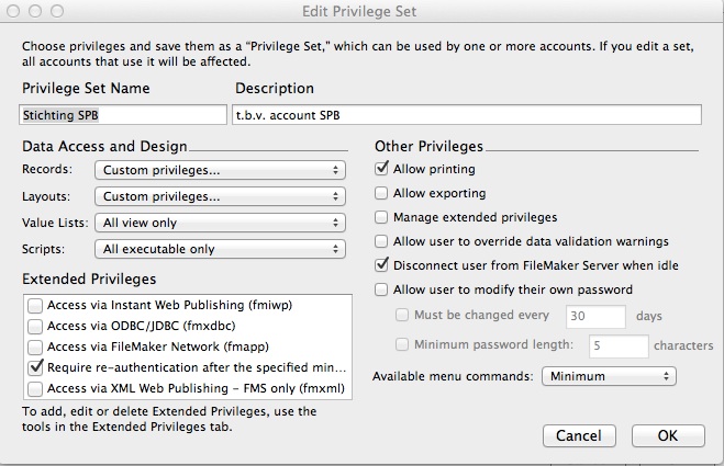

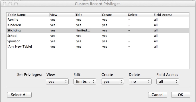

Volgens mijn beste weten is e.e.a. met privilege sets inderdaad een alles of niets setting. Mits je wat hogere FileMaker kunsten gaat uithalen m.b.v. scripts. Of dat nu altijd zo handig is weet ik ook niet!! Maar goed, beter iets dan niets. Misschien dat iemand nog tips heeft??
Hartelijk bedankt Felix, zeker ook voor je snelle reactie. Grappig dat 1 instellinkje je zolang bezig kan houden. Super! Groet Raf
Ola, ik heb een vraag m.b.t. Privilege Sets. Hopelijk kan iemand mij hier verder mee helpen. In mijn Database voor een stichting heb ik 2 accounts, de admin en de stichting. Bij de stichting heb ik een aantal dingen afgezet ter beveiliging, echter een aantal rechten zijn toegekend, waaronder Records aanmaken en Printen. (zie screendumps) Als ik echter inlog onder het account van de stichting kan ik geen records toevoegen en ook niet printen. Waarschijnlijk doe ik iets fout en is het geen bug in FM12. Wie weet raad? MVG Raf

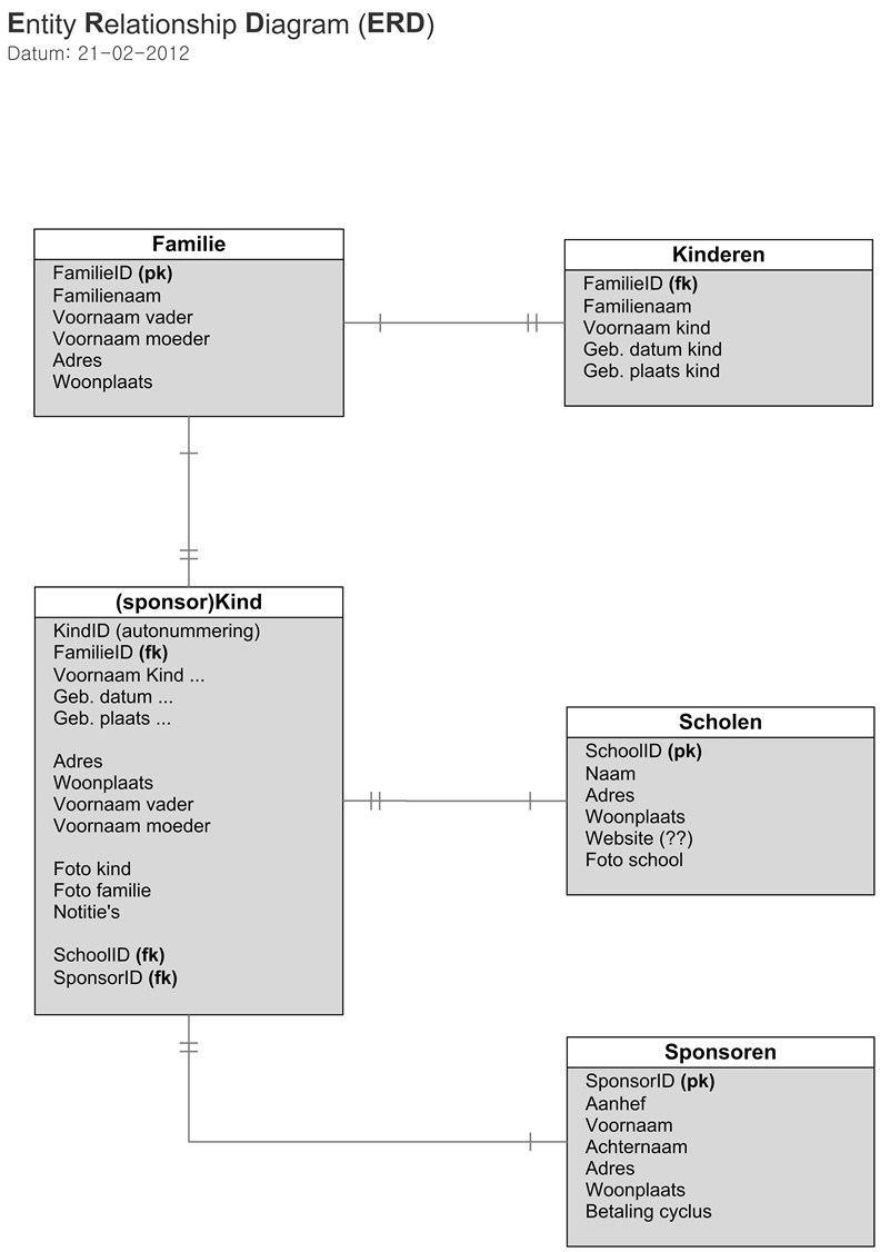

@Pjotter -> bedankt voor je tip over achternamen. Is idd iets om rekening mee te houden. @Menno -> bedankt voor je reactie. Als ik het goed begrijp dan is het in veler opzicht verstandiger om een extra tabel toe te voegen. Ik verwachtte het al wel, maar dacht: laat ik het probleem maar eens posten. Wie weet!! Je verhaal is denk ik wel duidelijk, ik heb eea in het ERD aangepast, zoals ik je tip interpreteer (zie bijlage) Zou je zo vriendelijk willen zijn deze nog te bekijken? Verder zijn de alinea's betreffende schoolhistorie en sponsors nog wat abracadabra, maar dat ga ik zeker eens op mijn gemak bestuderen in test databases. Het is voor een database leek als ik (net begonnen om een oom te helpen) soms wat overweldigend wat allemaal mogelijk is met FileMaker. Ben blij met een forum als deze, omdat er eigenlijk weinig naslag is in het nederlands. Heb wel de 'Missing manual' in bezit, maar dat leest toch wat onhandiger. Bedankt zover en waarschijnlijk tot later. Randy

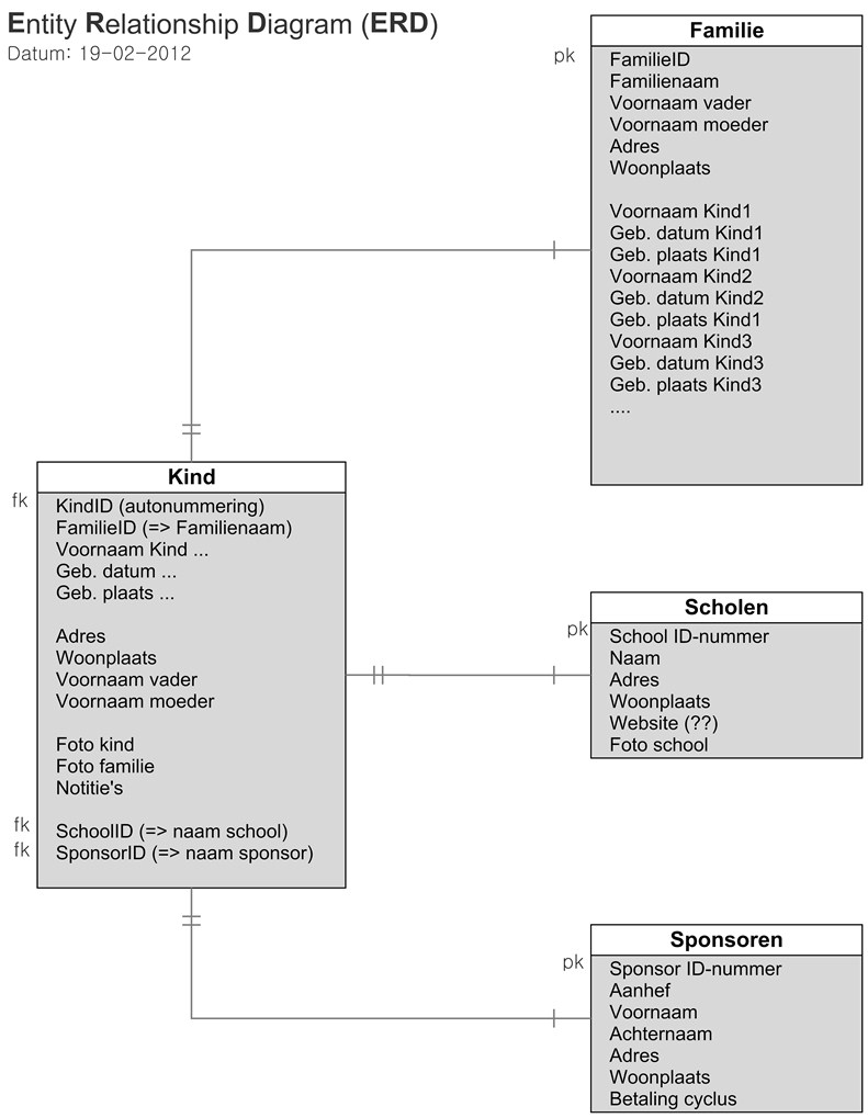

Ik ben bezig met het opzetten van een database voor een stichting, welke kinderen financieel sponsort om naar school te kunnen. Hiervoor heb ik 4 tabellen aangemaakt, te weten: [familie] [kind] [sponsors] [scholen] Een familie bevat de algemene gegevens zoals achternaam, namen ouders, adres en namen van kinderen. Dit om alle familiegegevens bij elkaar te houden. (alternatieve gedachte was om gegevens kinderen en ouders te splitsen, maar dit heeft niet de voorkeur) De tabel kind heeft een autonummering om ieder kind een uniek identificatienummer te geven, wat belangrijk is voor de stichting. Tevens worden (uiteraard) gegevens uit de andere 3 tabellen gehaald. De vraag die ik nu heb is de volgende: Aangezien een familie meerdere kinderen kan hebben (wel of niet in de stichting opgenomen), zou ik in de tabel [kind] een keuzelijst willen hebben die de inhoud van meerdere velden, {kind1} {kind2} {kind3} enz. uit de tabel [familie] zoekt. De familieID genereert reeds de achternaam van het kind. In de keuzelijst dienen dus enkel de voornamen van de betreffende familie mogen staan!! Is dit mogelijk? En zoja hoe zou ik dit kunnen bewerkstelligen? bijlage: ERD_003.jpg BVD voor een reactie.
