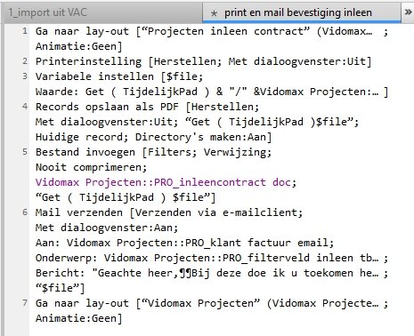

Geachte leden, Ik probeer in FM (17) een aangemaakt pdf automatisch onder te brengen in een containerveld (PRO_inleencontract doc, zie afbeelding). Het script doet het niet, daarom deze vraag in dit forum. Ik denk dat het probleem zit in het ingeven van de juiste pad namen. Ik gebruik Get(TijdelijkPad) om rommel op lokale HD te voorkomen. Het script werkt netjes al z'n taken af maar er verschijnt geen pdf in het container veld. Ik heb al de mij bekende opties geprobeerd, maar kom niet verder. Kan iemand mij verder helpen? Groet, Hans -
