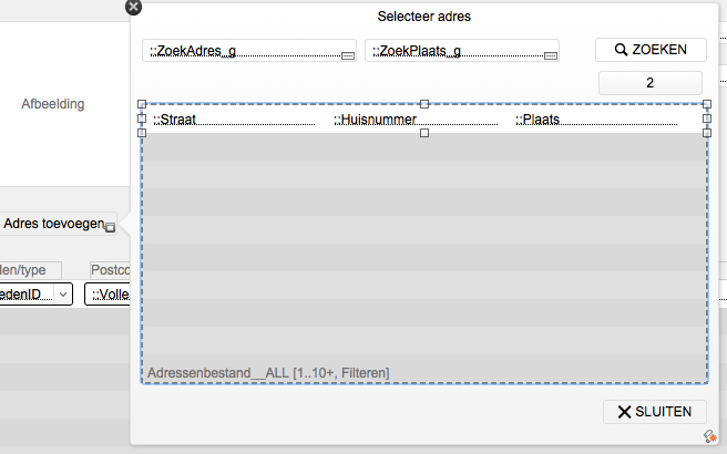

Hoi Banach, ik heb nog een (waarschijnlijk simpele) vraag: ik heb een relatiebestand, heb een adressenbestand en een jointable (adressen bij relaties). Vanuit de relatiekaart wil ik een adres zoeken en koppelen (dus relatieID en adresID opnemen in de jointable). Ik heb dat nu als volgt opgelost: Ik heb in de relatiekaart een knop (adres toevoegen), die springt naar een zoeklay out, daar kun je adressen zoeken en als je een adres selecteert, dan vult ie de jointable met een relatieID en een adresID. Dat gaat bijna goed De relatieID wordt netjes gevuld. Ik gebruik daar een $$relatieID variabele voor, maar op een of andere manier wordt het adresID in de jointable niet gevuld (blijft leeg). Weet jij hoe ik vanuit de zoeklay out een scripje maak waarmee ik ook adresID in de jointable kan vullen? Het script op dit moment: === Variabele instellen [ $$AdresID ; Waarde: Adressenbestand:Primaire sleutel_adresID ] Ga naar lay-out [ "Adreskoppeling" (jointable) ; Animatie: Geen ] Nieuwe record/nieuw verzoek Veld instellen [ Jointable::relatieID ; $$RelatieID ] Veld instellen [Jointable::adresID ; $$AdresID ] === Bijzonder is dat $$RelatieID wel wordt doorgegeven, maar $$AdresID niet...
ok, had al in die richting gekeken. Nu alleen nog kijken hoe ik de recordselectie (iD's kan meegeven) maar dat zal niet veel anders zijn dan ik nu al doe via de portalselectie. Ik ga het proberen. Thx so far!
Dank voor je antwoord. Ik denk dat ik begrijp wat je bedoelt, in ieder geval van dat ongeindexeerd zoeken. Snap dat dit traag wordt. Had via het normale zoeken al een test gedaan en dat flitste over het scherm. Blijft wel een vraag nu over: hoe kan ik zoeken zonder een portal filter, heb je een voorbeeld of linkje?
De volgende situatie: - ik heb een relatie waaraan ik een adres wil toevoegen. Een relatie kan meer adressen hebben. Ik heb een portal gebruikt voor het weergeven van de gekoppelde adressen. Als ik een adres wil toevoegen wil ik dat als volgt: ik heb een popupbutton gemaakt. In het popupscherm heb ik een portaal dat alle adressen toont. Vervolgens zit er een zoekglobal met een zoekknop in het popupscherm waarmee ik in het popup portal kan zoeken. Voor de weergave van de gevonden adressen in de popup portal gebruik ik als filtering: PatternCount ( Adressenbestand__ALL::Straat ; Adressenbestand__ALL::ZoekAdres_g ) maar het zoeken is vreselijk langzaam (er zitten ca. 9 miljoen adresrecords in). Waarschijnlijk doe ik iets doms, ik ben een beginnende gebruiker van Filemaker. Heeft iemand een tip hoe ik snel kan zoeken in een popscherm?
