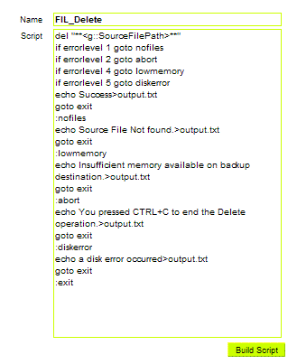

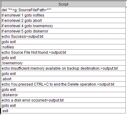

0 Joris Aarts Geplaatst: 4 mei 2005 Geplaatst: 4 mei 2005 Hello, Voorbeeldje in bijlage. Veel groeten, Joris SplitText.zip Quote
0 Joris Aarts Geplaatst: 4 mei 2005 Geplaatst: 4 mei 2005 Voorbeeldje in bijlage. Een beetje meer uitleg: Via de knop 'build script' wordt het tekstveld regel per regel in mootjes gehakt. Elke regel wordt een record in tabel 'script'. Al die records worden geëxporteerd naar bestand 'script.cmd' in de folder waarin het FileMaker bestand zich bevindt. Veel groeten, Joris Quote
0 Arnoud Geplaatst: 4 mei 2005 Auteur Geplaatst: 4 mei 2005 Yep het werkt! Fraai script met goede toepassing scriptparameter. En dan nu vlug AutoIt downloaden... Thx Arnoud Quote
