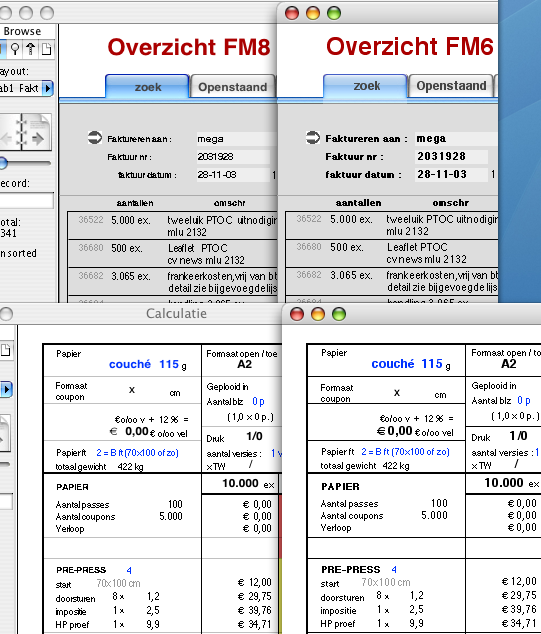

Hoi,
sedert enkele dagen testen we onze 6>8 geconverteerde bestanden (op Mac). Alle gebruikers klagen over de verminderde leesbaarheid van kleinere teksten...
Alhoewel de letters even groot zijn, is de letter-kerning anders (zeker tussen de cijfers).
Is hier iets aan te doen (buiten alle layouts aanpassen...) ?

Allereerst: Welkom!
Afgezien van het feit dat het al eerder behandeld is op dit forum (http://www.clarify.net/viewtopic.php?t=1384; mooi , zo'n zoekfunctie binnen een forum) is het gebruik van Helvetica als scherm lettertype ook niet aan te raden. Helvetica is een printer lettertype. De scherm variant daarvan is Geneva.
Arial is een lettertype dat zowel op het scherm als op de printer kan worden gebruikt. Daar staat hier ook nog wel iets over.
Ik heb ook nooit begrepen waarom Helvetica als standaard lettertype staat ingesteld binnen FM als je het direct uit de doos hebt geïnstalleerd, maar dat is weer een heel ander draadje...
