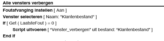

PeterS bedankt
Ik heb het script als volgt ingevoerd (voor alle bestanden de 4 regels herhaalt) en het werkt waarbij ik wel in elk bestand een extern script moest maken met "verberg venster"
Met een druk op de knop worden alle openstaande venster verborgen en blijft alleen het menu over
