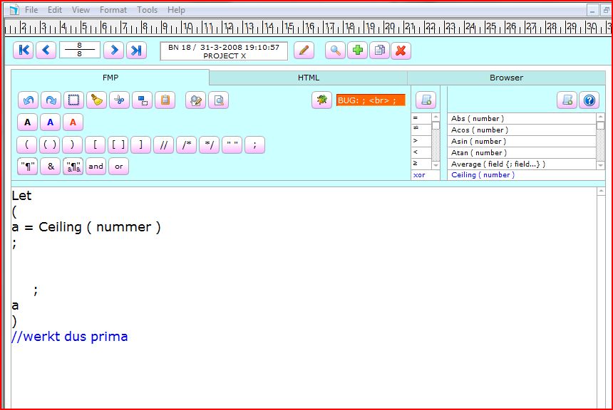

Ik ben bezig met een editor / debugger.
Een tweevoudige punt-komma gescheiden door spaties opzoeken is geen probleem.
Maar hoe krijg ik het voor elkaar als de puntkomma's gescheiden zijn door alleen een return? De Subsitute werkt dan niet meer.

Gisterenavond zag ik het ineens, gewoon moe dus, zoiets simpels...
De substitute gebruik ik om de bug eruit te halen.
Dank je voor je reaktie rmw.
Dit is de code om vast te stellen dat er twee punt-komma's in de editor
staan zonder code ertussen om er negen regelbreaks tussen staan.
 PatternCount ( Substitute ( Code ; [ " " ; "" ]  ; [ ";¶;" ; " ;; " ] ; [ ";¶¶;"  ;   ";;"  ]  ;  [ ";¶¶¶;"  ;   ";;"  ] ;  [ ";¶¶¶¶;"  ;   ";;"  ]  ;
  ";;" )    > 0   ;  "BUG: ;

Edit: update plaatje en code
