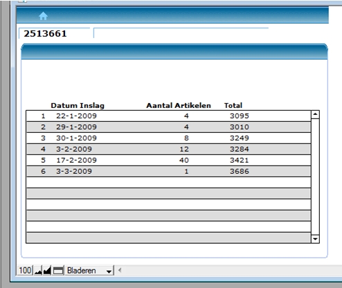

0 izci Geplaatst: 20 november 2009 Auteur Geplaatst: 20 november 2009 Beste Mark, Wanneer ik het toepas krijg ik andere waarde. Zie bijlage/printscreen. Groetjes, M.Izci Quote
0 izci Geplaatst: 20 november 2009 Auteur Geplaatst: 20 november 2009 Ik denk dat het Get (PortaalrijNummer) moeten worden i.p.v. Get(RecordNumber). Quote
