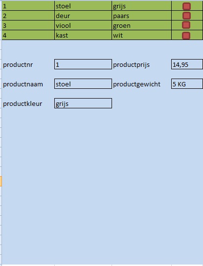

jojo83 Geplaatst: 14 juni 2010 Geplaatst: 14 juni 2010 In bento kan dit d.m.v. splitview. Ik wil dit ook in FM gebruiken maar de functie is niet beschikbaar. Ik had dus bedacht om dit via een portal te doen. Ter info: Layout "product" bevat alle producten van een klant. In layout "product" wil ik een een portal plaatsen met daarin ook alle producten van een klant. Wanneer er wordt geklikt in één van de records van de portal moet de layout "product" naar het betreffende record gaan. Quote

0 jojo83 Geplaatst: 16 juni 2010 Auteur Geplaatst: 16 juni 2010 Ik heb ter verduidelijking een afbeelding bijgevoegd. In het groene gedeelte moeten alle producten worden weergegeven. D.m.v. de rode knoppen naast de producten wil ik een product kunnen selecteren waarvan de velden dan in het blauwe gedeelte worden weergegeven. Quote
0 fmwebshop Geplaatst: 16 juni 2010 Geplaatst: 16 juni 2010 Hierbij een voorbeeldje. Naamloos.fp7 Quote
