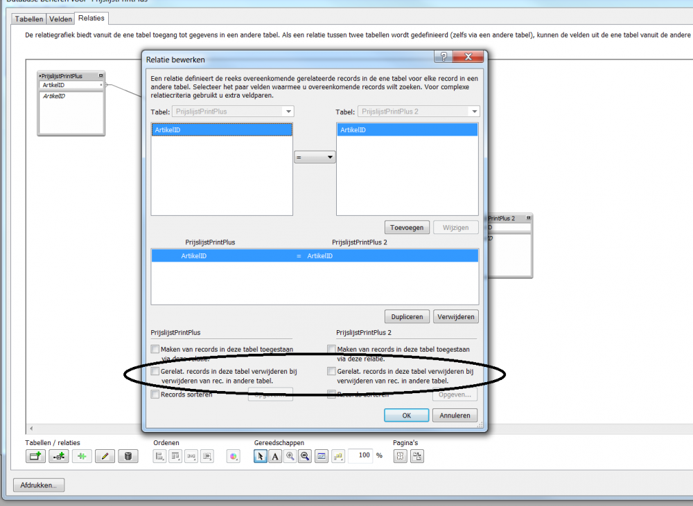

Beste Mede Filemakers,
Ik heb momenteel het product uitgewerkt na mijn wensen. Alleen kom ik er na een bepaalde tijd achter dat er verdwaalde regels aanwezig zijn. Dus als ik een export maak dat er regels tussen staan die helemaal niet bij dit betreffende object horen. Dit licht hoogstwaarschijnlijk bij het verwijderen van een element of object.
Bij het verwijderen van een gehele ruimte
Hierbij heb ik momenteel het script gebruikt wat u voor mij geschreven heeft, dit functioneert na behoren. Echter kwam ik er achter dat bij kopiëren van de ruimtes de linken niet meer functioneerde. Dit kwam door de stap in het script dat ieder afzonderlijk element het woord "kopie" bevatten. Dit probleem is verholpen. Denk dat het probleem van de verdwaalde elementen niet in dit script ligt.
Bij het verwijderen van elementen
Bij het verwijderen van een portaalrij is een eenvoudig script toegepast met
Ga naar lay-out ["details"( "details")
Portaalrij verwijderen[]
Ga naar lay-out [originele lay-out]
Ik denk dat hierbij een regel toe moet worden gevoegd waarbij de gegevens met betrekking tot het ID nummer wat op een ander tabblad is weergegeven. Verwijderd moet worden. Hoe kan ik hier eenvoudig het script op aanpassen.
Alvast heel veel dank. De verkregen gegevens zijn eenvoudig te verwerken.
Met vriendelijke groet,
Mouwen
Zover ik heb kunnen zien was dit inderdaad de oplossing. Heel erg bedankt voor je tijd en expertise om deze filemaker Noob op weg te helpen.
