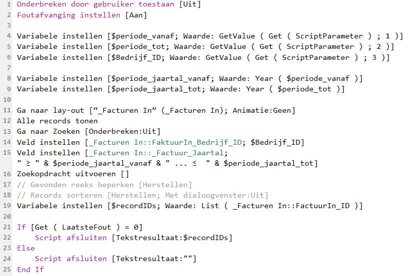

In een script geef ik de opdracht om onderstaande script te laten uitvoeren op de server. Na beëindiging van het script bekom ik via Get ( Script Resultaat ) enkel het ID van het eerste gevonden record ipv een lijst. Als ik bij afsluiten van het server script als tekstresultaat Get ( GevondenTelling ) mee geef dan bekom ik 762. Er zijn dus 762 records die overeenkomen met het zoekcriteria en via het commando List bekom ik toch enkel maar het eerste record. Iemand een idee wat er misloopt ? -

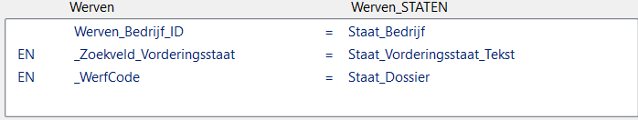

Hierna zie je de velden die gebruikt worden voor de relatie. Zoals eerder aangegeven geeft het portaal de gegevens weer, maar heel af en toe ( gebeurt zelfs niet eens elke dag ) verschijnt er geen enkele regel in het portaal. Als ik dan via gegevens validatie de gegevens opvraag van de velden van de tabel Werven zijn deze wel correct gekend, voorbeeld van inhoud is = Werven_Bedrijf_ID : 1 (= tekstveld ) _Zoekveld_Vorderingsstaat : Vorderingsstaat Nr 0 (=tekstveld ) _WerfCode : 2024-0002 ( tekstveld, berekening met indexeren alles ) -

De relatie tussen de primaire tabel en de gerelateerde tabel is gemaakt op basis van 3 velden. Eén van de velden is inderdaad een berekening. Momenteel staat het vakje Opnieuw berekenen niet aangevinkt. Ik vermoed dat dit beter wel aangevinkt wordt. Een ander veld is een tekstveld met een globale opslag. -

Neen, geen filters ingesteld bij het portaal -

Ik heb een portaal waar normaal steeds de gerelateerde records in getoond worden. Heel af en toe merk ik om één of andere reden dat de gerelateerde gegevens niet getoond worden in het portaal. Als ik een controle doe via Gegevensinzage en doe een Count van een veld van de gerelateerde records, zie ik het aantal van de regels die inderdaad getoond zouden moeten worden. Toch worden deze niet in het portaal getoond. Als ik Filemaker afsluit en terug opstart en terug naar hetzelfde basisrecord ga, verschijnen de gerelateerde records wel in het portaal. Wat kan hier de oorzaak van zijn. -
