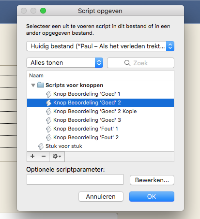

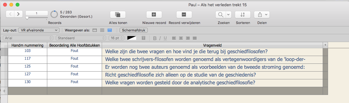

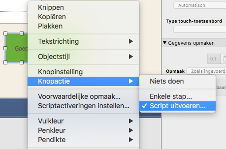

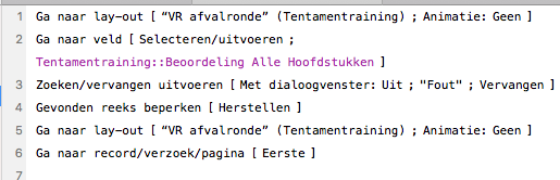

  2. Ha Banach, ik zal duidelijk maken waar het over gaat. o Aan Schermafbeelding1 gaat een lay-out vooraf waarin de 5 'Fout'-beoordelingen verspreid voorkwamen. o Met een script kreeg ik die bij elkaar (zoals in de schermafbeelding te zien is). o Vervolgens maakte ik een script dat me in staat stelde 1 voor 1 het woord 'Fout' te wissen (zie schermafbeelding 2) o Daarna maakte ik een knop die dat 1 voor 1 wissen tot stand bracht (zie schermafbeeldingen 3 en 4) Het probleem was, dat de knop niet werkte. Ik zit er al muren en uren aan te puzzelen. En op een gegeven moment werkte ook de opdracht vanuit de Scriptwerkruimte niet meer, ook weer uren en uren aan het zoeken. Vandaar mijn wanhoopskreet. Duidelijk? Loet Swart loet.swart.speling@gmail.com 06 - 12 12 48 88

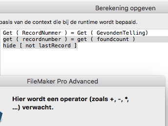

  6. Beste Bachje, Bigbadwolf, Marsau, Menno en Ari, Hartelijk dank voor jullie antwoorden en suggesties. Sommige ervan kon ik niet of niet meteen begrijpen, andere waren nét niet wat ik zocht. In alle gevallen heb ik er uren en dagen aan besteed zonder verder te komen. Tot vanmiddag. Opeens kwam ik er achter hoe ik met een record-teller kon werken en die alleen tevoorschijn kon laten komen bij de laatste record van een reeks. Dank, Menno, voor de formule! Wat nog rest is het volgende. Als de laatste record actief is, wil ik dat de knop 'Klik hier om verder te gaan' (die steeds de betekenis had van 'Naar de volgende record') nu gaat betekenen: 'Ga naar lay-out...' Ik denk wel dat ik er zelfstandig uit zou komen, maar zit nu toch in tijdnood. Wie een antwoord weet of me op weg kan zetten: Welkom! Groeten, Laurens
