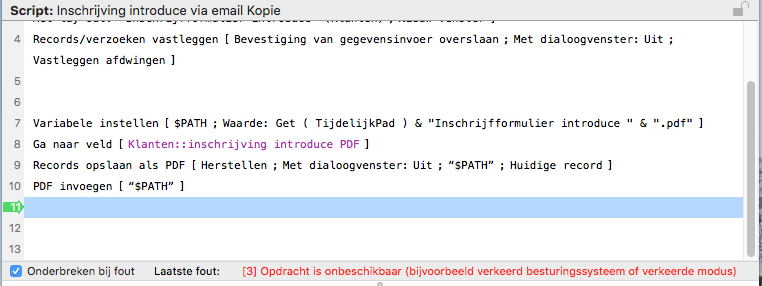

Het volgende doet zich voor.
Na het invullen van een formulier wordt deze netjes verzonden als een PDF
nu wil ik deze PDF gelijk in een container hebben, ik lees overal dat dit niet te moeilijk is.
vervolgens heb ik mijn email script wat aangepast zodat de PDF in de container geplaatst gaat worden.
Dat zou mooi zijn maar wat ik verkeerd doe weet ik niet maar er wordt niks geplaatst
bijgevoegd een screen print met wat ik (fout) doe

Veld moet een containerveld zijn en op de layout staan. Loop het eens na met de debugger om de foutcode te zien.

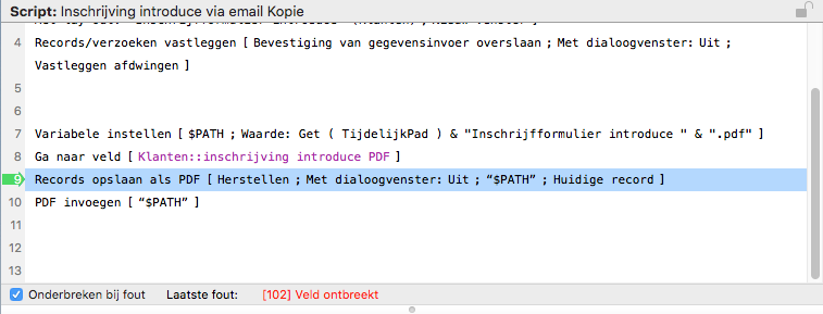

het script via de debugger laten lopen. 2 errors als ik het goed zie.
ben daar niet in thuis

Container ontbreekt op de layout, dat levert een fout 102 op. M.i. loopt invoegen daardoor ook vast (fout 3)
Ik geef vaak de voorkeur aan 'bestand invoegen', dan levert iets meer controle en minder afhankelijkheid van context. Maar nog steeds moet de container op de layout staan.

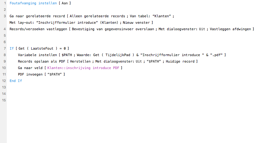

Ik heb een start layout met alle info en een popup met daarin een lege pdf container
bij verzenden maakt hij via het formulier layout een pdf deze wordt verzonden
hiervandaan moet eigenlijk in de zelfde actie het pdf in de container komen
ik heb de container ook uit de popup gehaald dus zo op het layout geplaatst
en bestand toevoegen gebruikt  maar dan nog werkt ie niet mee
Ik neem aan dat je bedoel dat de container op het layout moet staan, het geen is wat ik heb.
Ah. probleem opgelost "Ga naar layout" moest er blijkbaar tussen , hij plaats de PDF nu wel maar alleen als icoon, hoe krijg ik de pdf inhoud zichtbaar.
