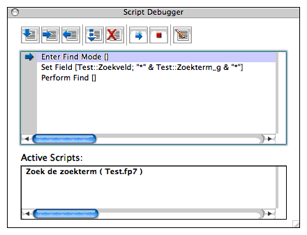

0 Sanne Geplaatst: 18 januari 2005 Geplaatst: 18 januari 2005 Ik heb wat lichte twijfels over je besluit om het via een multikey op te willen lossen, kun je daar wat meer over vertellen? Wat is daar de noodzaak van? Want het lijkt mij, dat als jij de zoekterm laat invullen in een global-veld, en je vervolgens de zoekopdracht: zoek naar "*zoekterm*" (sterretje-zoekterm-sterretje) uit laat voeren, dat je er dan ook bent. Een veld met de term "wandklok" als inhoud, zal gevonden worden als de zoekterm "and" is en je in dat veld zoekt op "*and*". Quote
0 jw Geplaatst: 18 januari 2005 Auteur Geplaatst: 18 januari 2005 goede morgen Sanne, is dat echt zo ? kan dat met Filemaker ?, zo leer ik ook nog eens iets dat waarschijnlijk al in fm2 mogelijk was. Ja, het idee is redelijk snel te zoeken naar een artikel in een database van rond de 200 records in een netwerk omgeving. Ik ga het zo eens uittesten. Quote
0 Koen Van Hulle Geplaatst: 18 januari 2005 Geplaatst: 18 januari 2005 Er staat een zeer uitgebreid hoofdstuk over "zoeken in FileMaker" in de help van FileMaker Pro 7. Koen Quote
0 Sanne Geplaatst: 18 januari 2005 Geplaatst: 18 januari 2005 is dat echt zo? Neem je me in het ootje, Jw? Het symbool * in zoekmodus staat voor "nul of meer karakters" en hoewel ik niet met zekerheid durf te zeggen dat dit al in FMP2 zat, is het in elk geval al een aardig aantal jaren mogelijk. Wil je een hapklaar brokje? Bijgevoegd voorbeeld speelt zich af in het bestand "Test.fp7" in de tabel die ook "Test" heet en die het veld "Zoekveld" heeft (daar zitten alle teksten in) en het veld "Zoekterm_g", een globaal veld waar je de zoekterm in kunt voeren. Quote
0 jw Geplaatst: 18 januari 2005 Auteur Geplaatst: 18 januari 2005 nee, ik neem je niet in het Ootje, ik verbaas mij wel nog steeds om dat gene dat allang kon, ik soms wel miste of via een andere weg oplosste. Dank voor de hapklare brok, deze smaakt goed. Quote
