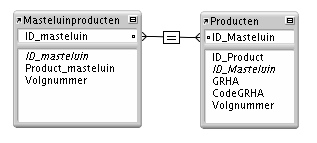

Een plaatje zegt meer dan 1000 woorden heb ik wel eens gehoord.
Kan je een afbeelding van je relatiediagram laten zien en aangeven welke gegevens je hebt en waar ze naar toe zouden moeten?
Je geeft ook aan gerelateerde gegevens te willen aanmaken. Waar zou dat moeten gaan gebeuren in je schema?

Hieronder een screenpicture van het relatiegrafiekje van de 2 tabellen in mijn toekomstige nieuwe database (die nu nog maar 2 tabellen en alleen nog maar de allernoodzakelijkste velden bevat).
Enige verduidelijking...
Er is een tabel met Masteluinproducten waarin ieder product een ID heeft (ID_masteluin). Dit is een calculatie vanaf een volgnummer met automatische invoer. Netjes zoals we het geleerd hebben die zaterdag bij AVD dus....
Hetzelfde geldt voor de andere tabel... die met producten.
(Even ter verduidelijking..... onze winkel heet De Masteluin... vandaar de benaming 'Masteluinproducten'.)
Ik heb mijn producten dus uit mijn bestaande database geïmporteerd. Mijn oude unieke productcodes heb ik geimporteerd in het veld 'volgnummer' van de tabel masteluinproducten.... code 1 geeft daar dan Mast00001 in ID-Masteluin door calculatie. Maar in de tabel Producten is ID_masteluin geen calculatieveld maar een gewoon tekstveld: dit veld valt dus niet zomaar te importeren. Tenzij ik in mijn oude database een nieuw calculatieveldje zou bijgemaakt hebben dat 1 omzet in Mast00001. Daar heb ik niet aan gedacht ... dat had ik inderdaad kunnen doen. Ik heb het moeilijk gemaakt en achteraf na import met een scriptje de ID_Masteluin uit de tabel Masteluinproducten gekopieerd naar de ID_Masteluin in de tabel Producten.
Het belangrijkste is: het marcheert.... In de layout 'Masteluinproducten' heb ik nu een portaal staan waar ik meerdere groothandels per product kan aanbrengen. Telkens ik hier een groothandel toevoeg wordt automatisch een nieuw record aangemaakt in de tabel Producten.
