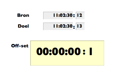

0 rgaros Geplaatst: 22 juni 2006 Geplaatst: 22 juni 2006 Rene, hij is helemaal super en zo simpel!Alleen bij 1 frame verschil raakt 'ie de tel kwijt. Dat komt, denk ik, door de (slim gevonden!) ruwe tijd. Als 25 fr 1 sec is is 1 fr 1/40 sec. Zou je dan de Mod() functie daarop fijn kunnen stellen? Of ben ik dan verkeerd bezig? Ik heb tijd '2:12:15' en frame '22' en '23' ingevuld. En de uitkomst is bij mij keurig '0:00:00' en '1'. Tijd verschil ruw is een tussenstap die je eigenlijk niet moet willen zien. Dus wa' klopt er nie'? Groet, René Quote

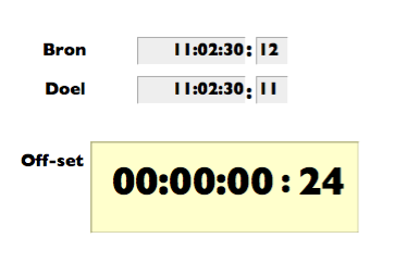

0 twistitideas Geplaatst: 22 juni 2006 Auteur Geplaatst: 22 juni 2006 Als je bij, wat ik BRON heb genoemd, 1 frame meer hebt, dan het DOELveld, is de uitkomst 24 i.p.v. -1. Andersom werkt het wel. (zie de plaatjes). Later! Quote

0 rgaros Geplaatst: 23 juni 2006 Geplaatst: 23 juni 2006 Als je bij, wat ik BRON heb genoemd, 1 frame meer hebt, dan het DOELveld, is de uitkomst 24 i.p.v. -1. Aha, maar dat stond niet in je technische specificatie! Kwestie van Abs(). Groet, René Tijdframe off-set.fp7 Quote
