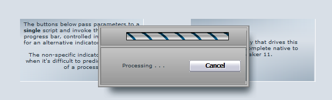

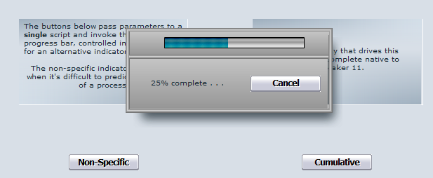

Dat kan ook met FileMaker native features. Hier twee verschillende progressbars, afhankelijk van wat het systeem moet doen, kiest het zelf welke pb er moet gebruikt worden.

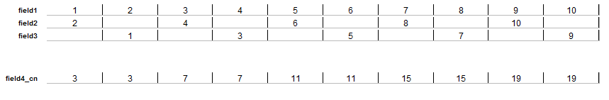

Is dit wat je wil bereiken ? repeating summary.fp7
Probeer een repeating calc: Sum(yourField1 ; yourField2 ; yourField3) Je bouwt hiermee gewoon een array, wat als resultaat geeft:
