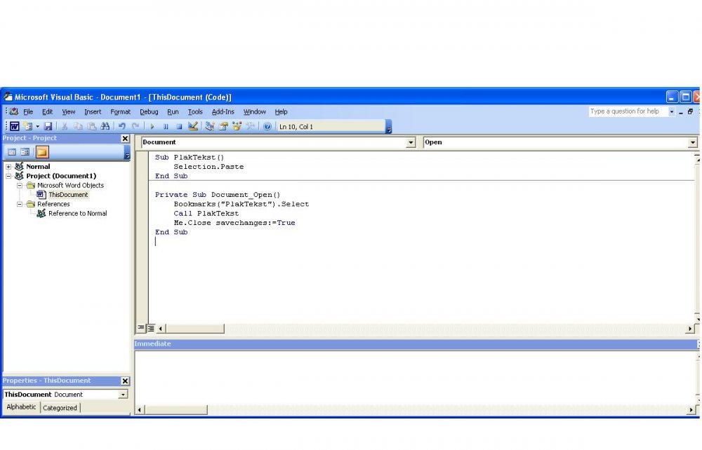

Stap 1: Op de positie waar de FileMaker-tekst moet komen, definieer je een 'Bookmark' (bladwijzer?) in Word (Insert>Bookmark). Dat is eigenlijk een ankerpunt, waar je macro later naartoe kan.
Stap 2: je maakt een macro die bij het openen van de template/het document naar dat ankerpunt gaat en daar de tekst uit het clipboard plakt. Ik heb een screenshot in bijlage. Tip: om de VBA-editor te activeren druk je op Alt-F11 (leuk hé). Copy Paste de volgende code:
Sub PlakTekst()
   Selection.Paste
End Sub
Private Sub Document_Open()
   Bookmarks("PlakTekst").Select
   Call PlakTekst
   Me.Close savechanges:=True
End Sub
Stap 3: vanuit FileMaker open je het document via de 'send event' script step.
Er zal wel meer sleutelwerk aan zal zijn vooraleer je zoiets in productie kunt zetten. Waarschijnlijk wil je die docs eerst op een bepaalde plaats onder een bepaalde naam opslaan. Met wat VBA-kennis worden de mogelijkheden onbeperkt, maar daar kruipt leertijd in. Tip: neem macro's op via de recorder en 'steel' de code die daarmee wordt gemaakt.
