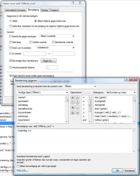

2. vergelijkbaar met bovenstaande. Alleen het verschil zit in een veld dat enkel en alleen controleert of er aan een bepaalde conditie wordt voldaan. Via een 'bevestigd door berekening, waarbij de optie 'alleen bevestiging als veld is gewijzigd' uit staat. (geen vinkje). (zie afbeelding)
In dit geval hoef je niet al je layouts te dupliceren en aan te passen en je kan gebruik maken van een eigen melding waarom het record niet meer gewijzigd mag worden. Het is zelfs mogelijk om bepaalde velden uit te sluiten van de mogelijkheid om niet meer te kunnen wijzigen.

Dat zie je inderdaad verkeerd. Allicht moet je op een bepaald moment de offerte of anderszins op slot zetten. Voor een offerte kan dit zijn als de offerte overgaat naar order of wanneer de geldigheidsduur van de offerte verlopen is. In alle gevallen is het omzetten van een boolean waarde voldoende om een melding te triggeren. Je hoeft dit dus maar eenmalig te doen en vervolgens komt er geen script meer aan te pas. Sterker nog je kan via een berekingsveld 'kijken' of er een gerelateerde order bestaat voor de offerte en vervolgens in die berekening de boolean waarde bepalen. Dan is het geheel zonder scripts. Zie voorbeeld.
