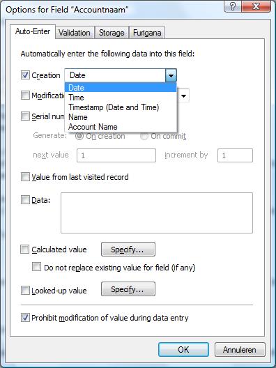

0 eroos Geplaatst: 12 februari 2008 Geplaatst: 12 februari 2008 Hi Andre, Ik denk dat je het eenvoudig kan oplossen. Maak een veld systeemnaam of accountnaam en laat via de optie 'Creation' of 'Aanmaak' de Name of accountname invullen. Zo heb je geen script nodig. (zie afbeelding). Vervolgens kun je via een zoekopdracht, eenvoudig de naam terug vinden. Overigens heeft accountnaam meer nut in het algemeen. Dit is namelijk de naam waarmee iemand heeft ingelogd en is niet pc afhankelijk. Daarnaast is het wijzigen van die naam niet zo eenvoudig en dat van de systeemnaam wel. Je kan naar het veld een relatie leggen naar een tabel met acountnamen en volledige namen van de gebruikers. Zo kan je meer informatie tonen over de gebruiker. In het script waarin je vervolgens laat zoeken naar een gebruiker, dien je de naam van de gebruiker op te geven. Je kan in een openingsscript de naam laten wegschrijven in een veld en deze vervolgens gebruiken in het script om alle records van de huidige gebruiker te vinden. Quote
