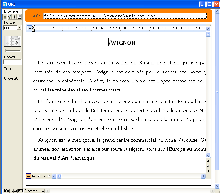

0 Arnoud Posted March 8, 2008 Author Posted March 8, 2008 (edited) Yep, het werkt Joris, thanks. Mjin probleem was dat ik niet wist wat de goede URL was, maar daar ben ik via wat zoeken op dit forum achter gekomen. Ik heb GetLayoutObjectAttribute o.a. gebruikt. file:///C:/mydoc.doc Er hoefde niets ingestelt te worden, alleen bij de eerste keer vroeg Word of het bestand geopend of opgeslagen moest worden. Ik kan dus nu mijn worddocumenten openen en editen via FileMaker. De tweede mogelijkheid is om in een containerveld een verwijzing naar je document op te nemen via een aantal muisclicks. Voeg de onderstaande code toe in de webviewer (met dank aan Durk meen ik). Middle ((GetAsText (webviewertesting::urlcontainer )); Position ((GetAsText ( webviewertesting::urlcontainer )); "filewin:";1;1)+9;999) Webviewer rocks! edit: codes toegevoegd voor de liefhebbers Edited March 8, 2008 by Guest Quote
