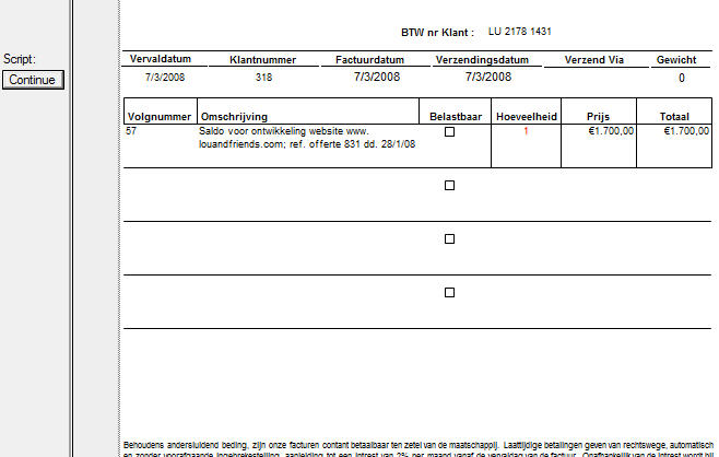

Ik heb juist FileMaker PRO 9 gekocht en gebruik als basis het small business productivity pakket waar ik allerlei aanpassingen aan doe.

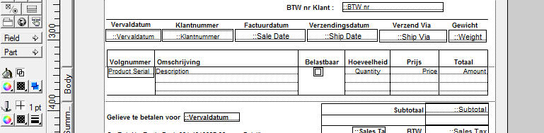

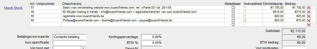

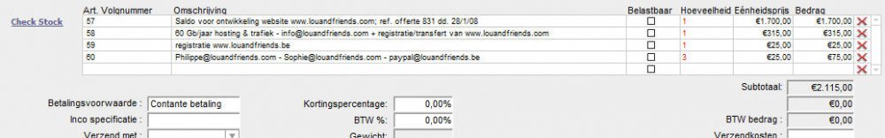

Ik heb wat geweizigd aan de body van de layout van de factuur (sales order) en nu geeft de factuur slechts één artikel weer op de printversie van de factuur, ook al zijn er verschillende artikelen ingegeven in de factuur (form view/browse). Zie de bijlagen voor de screenshots.
Ik vind nergens de oplossing. Kan iemand me helpen aub?

Volgens mij is er niet zoveel aan de hand. Wat je even moet doen is alle velden die in de body staan 1 of 2 pixels naar beneden slepen op je printview. Op dit moment lijkt het erop dat ze in de header staan. Een veel gemaakte fout die snel te verhelpen is. Kijk maar naar het stippellijntje tussen je body en het bovenliggende gedeelte (waarschijnlijk het headerdeel). Je velden staan net even te hoog.
Als je de aanslujiting wil behouden met de bijbehorende veld label dan kun je deze een of twee pixels meeschuiven.
