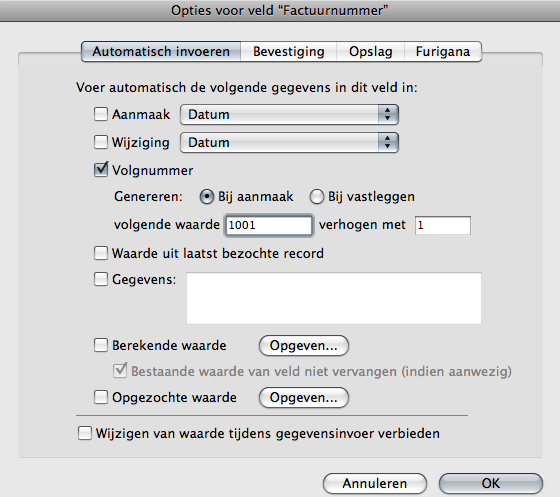

Hoe kan ik doornummeren?

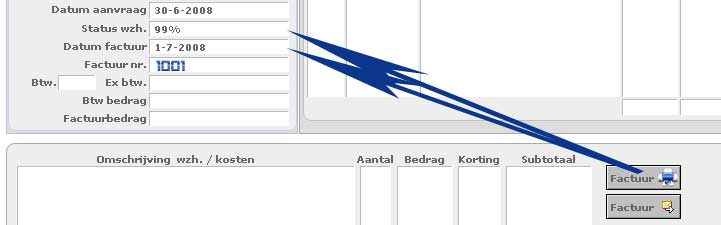

Ik maak een niuewe record aan met een serial.
Vervolgens als de werkzaamheden gereed zijn wil ik een factuur maken.
Ik heb het zo ver voor elkaar als ik op de knop "factuur" klik wordt de datum ingevuld en status op 99% gezet. logische stap zou zijn om factuurnummer aan te maken en door te nummeren.
Wie kan mij helpen?.........(zie voorbeeld)

Of plaats je factuurnummer ergens in een preference table.
Bij het activeren van je printscript maak je een lookup voor die waarde, zet die waarde +1 in je record en zet de nieuwe waarde in je preference.
Indien je multi user werkt dien je wel een lock controle te doen om te beletten dat je dezelfde factuurnummer zou verkrijgen.
Oplossing van Pieter heb ik al geprobeerd maar ik wil pas doornummeren als de werkzaamheden gereed zijn en niet tijdens aanmaken van een project.
Oplossing van Jean klinkt beter ik moet nog alleen kijken of ik dat voor elkaar kan krijgen :wink:
Je moet wel rekening houden met een aantal gevolgvoorwaarden.
Indien je een herprint moet doen van je factuur b.v. mag het nummer niet aangepast worden. Dus moet je een 'flag' voorzien dat aangeeft dat je factuur al eens geprint werd.
Je mogelijke script moet dan eerst een controle doen en dan branchen naargelang het resultaat.
