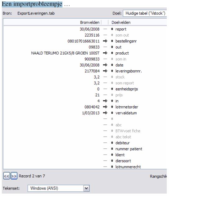

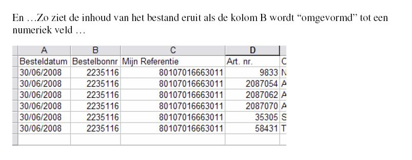

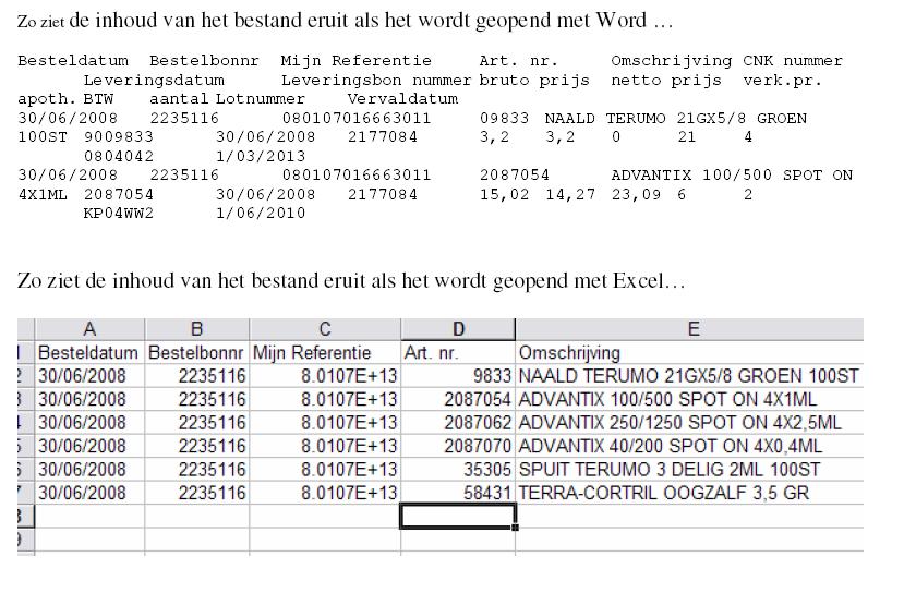

Ik probeer vruchteloos vanuit een "xxxx.tab"-bestand wat gegevens te importeren. Van één veld slaag ik er maar niet in de inhoud te importeren.. ongeacht of het doelveld als een getal of als tekst wordt ingesteld.
Onder fmp 6 was er bij dergelijke import geen probleem...
In bijlage een jpg (deze keer ...) met wat uitleg over het type van importbestand.

Heb het simpel (?) opgelost:
- eerst een fmp-bestand laten aanmaken van het bewuste ".dat"-bestand
- dat bestandje (aangemaakt in fmp9 onder OS XPSP2()wordt nu gebruikt om de initiële import uit te voeren vanuit het ".dat"-bestand (met die ambetante derde kolom)
- vervolgens een import naar het (reeds vroeger in fmp6 gemaakt en geconverteerd..) uiteindelijke doelbestand.
Nu krijg ik dus de bewuste lange cijferreeksen normaal binnen;
