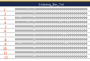

In bijgaande 'codering.jpg' is het resultaat te zien na het zoeken op 1 categorie, nl. "klanten". In totaal zijn het er 12 die allemaal in de tabelweergave getoond worden. (codering.jpg is een screenshot van dit deel uit de tabel). Aan de 12 bedrijven in dit voorbeeld zijn op 6 verschillende combinaties van eigenschappen toegekend. Alleen de eigenschap "klant" hebben ze allemaal gemeenschappelijk.
In het plaatje zie je 6 onderverdelingen: 2, 5, 6, 8, 10, 11, 12 en 1 en 3 en 4 en 7 en 9.
Ik wil ze in een portaal ook allemaal gelijktijdig zichtbaar hebben. Zoals nu geprogrammeerd is moet ik 6 maal scrollen om de 6 groepen achtereenvolgens zichtbaar te maken.

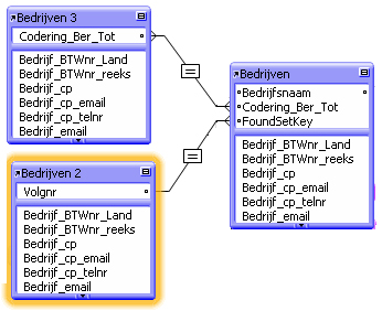

In de relatiegrafiek (basisbestand = bedrijven) wordt in het hoofdvenster in een portaal alle bedrijven getoond vanuit bedrijven 2. Na de selectie worden de geselecteerde bedrijven in een ander venster getoond in een portaal vanuit bedrijven 3

Het ei van Columbus bleef deze keer overeind: In de tabel hierboven (codering.jpg) staat in lijstvorm het resultaat van een zoekopdracht met een script.

In de relaties is een relatie gelegd tussen bedrijven 3 : ExtrVd en bedijven : ExtrVd.
En ziedaar: het portaal zet alle geselecteerde bedrijven netjes onder elkaar ongeacht of zij al dan niet meerdere gemeenschappelijke eigenschappen hebben.
Het idee werd gehaald uit het relatiegebeuren wat in beide FP7-bestanden werd gebruikt.
