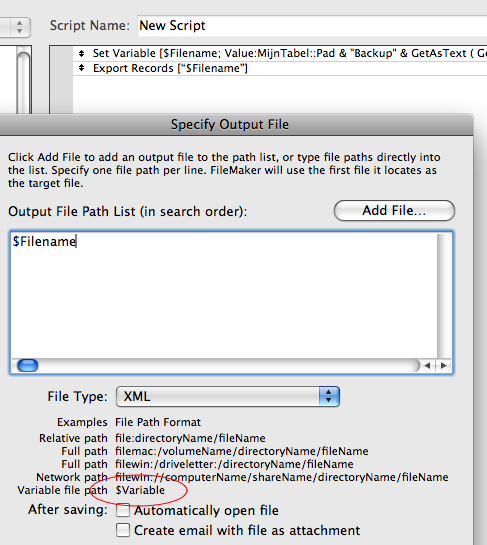

Ik gebruik de scriptstap 'Records exporteren' om een XML bestand te maken om dat vervolgens naar 'n database op een externe website over te zetten.
Dat XML-bestand is steeds 'n subset van 'n database met 'n specifieke benoembare selectie. De daarvoor te gebruiken naam kan ik uitstekend gebruiken om het XML bestand te benoemen. Maar nu lijkt het erop dat zo'n variabele niet kan worden gedefinieerd in 'Records exporteren'.
Of toch wel?

Een variabele kan je niet in 'Recrods Exporteren' instellen.
Daar kan je alleen een variabele gebruiken.
Je moet het instellen en exporteren combineren in een script

Dank je wel rmw,
Ik zal mijn vraag wat toelichten. Bij het invoeren van de scriptstap "Records exporteren" krijg ik een venster genaamd "Uitvoerbestand opgeven". Daarin kan ik een naam van een bestand opgeven en het pad. En om die naam gaat het dus, daar wil ik een variabele gebruiken, maar dat lukt me niet.
Mijn vraag is dus of er "een bochtje omheen" bestaan?
Dank je wel hbrendel,
Dat is wat ik zocht en had aangezien voor alleen een variabel/pad/veld.
Met wat extra scriptregels is de bestandsnaam nu variabel.
