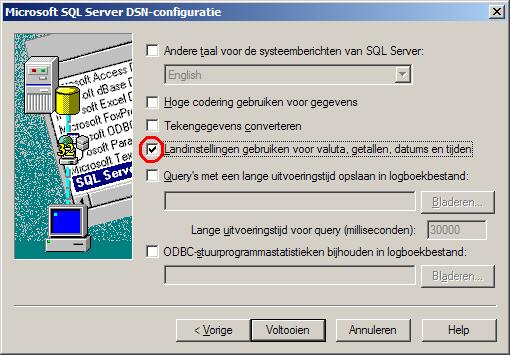

Als je een import doet via ODBC, dan bepalen de instellingen van de betreffende ODBC o.a. het formaat van de data (punt of comma als decimaal scheidingsteken, YYYY-MM-DD of DD-MM-YYYY voor datumopmaak, etc.).
Zover ik weet heeft de Data Entry instelling van FileMaker hier geen invloed op.
Groet, Mark
