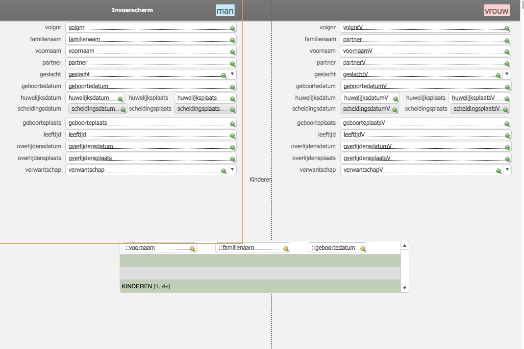

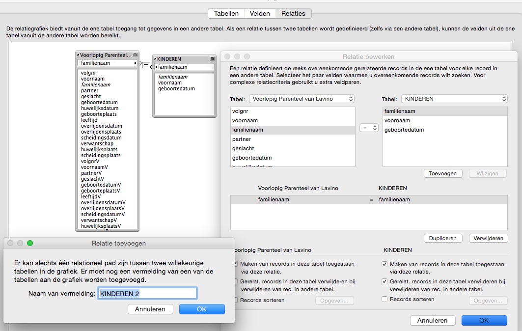

0 lavino Posted April 2, 2015 Author Posted April 2, 2015 ik probeer een database van de familie-stamboom te maken. blijf echter steken bij het invullen van de de "portaal records „ d.w.z. ik wil het aantal kinderen in het portaal invullen , maar dat lukt niet ik zie zelfs in de bladermode de kop gegevens niet. bijgaand de layout van de velden . ik heb twee tabellen 1 genoemd parenteel 1 genoemd kinderen . in beide tabellen staat o.m. het veld familienaam die ik als relatie gekoppeld heb. op welke manier moet ik de kinderen invullen ? Quote
0 lavino Posted April 2, 2015 Author Posted April 2, 2015 bedankt Felix heb ik gedaan. ik kan nu regel invullen maar de resterende regels niet ik heb het gevoel er wel vlak bij te zitten. bijgaand nog een screendump misschien dat er toch nog iets fout zit. fred Quote
0 lavino Posted April 2, 2015 Author Posted April 2, 2015 bedankt Felix. werkt perfect. groet Fred Quote
