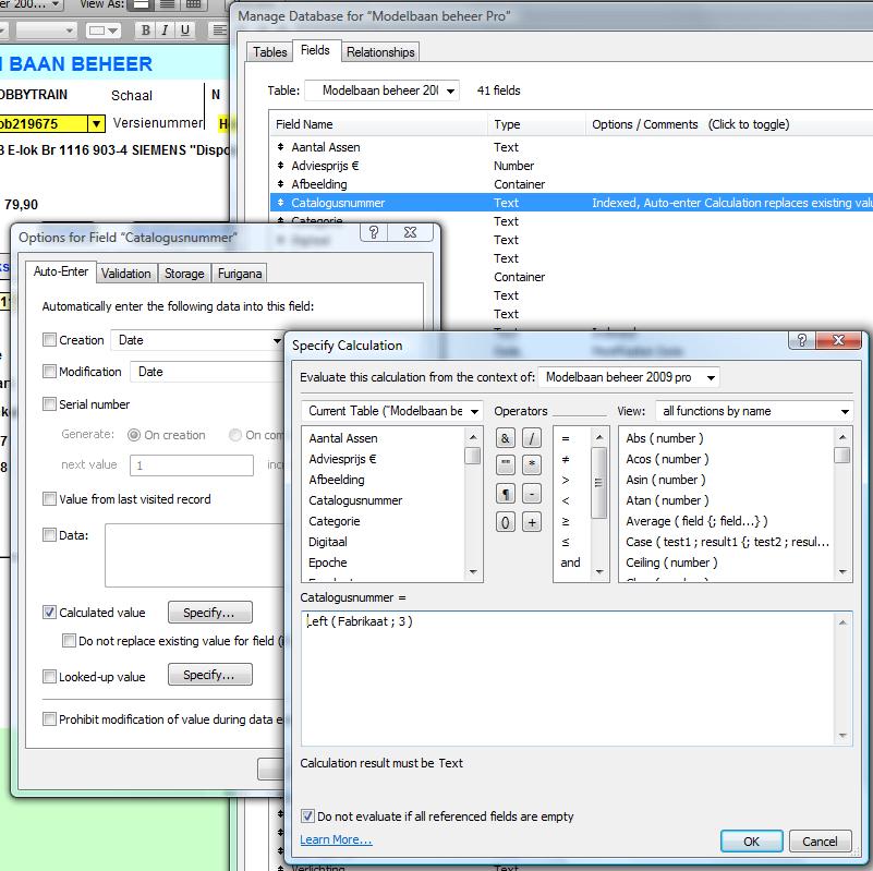

Plaats een calculated value in het veld Catalogusnummer:
Left ( Fabrikaat ; 3 )
Zie afbeelding ter verduidelijking.
