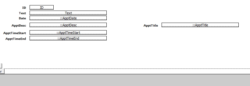

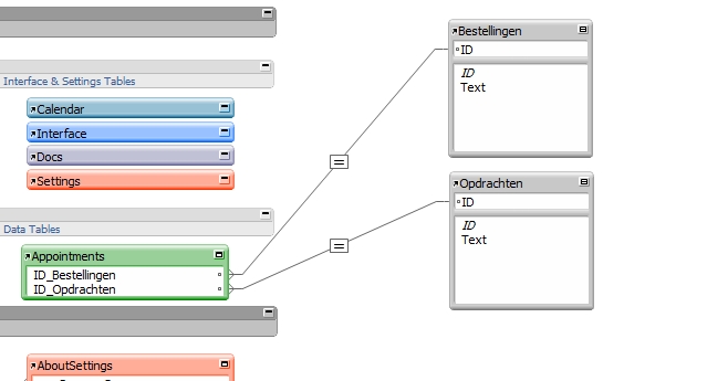

Ik geef je hierbij een plaatje hoe je je tabellen kan koppelen aan seedcode. Zorg dat in je bestelling en opdracht, de gerelateerde agenda velden van Seedcode staan.

Wanneer ik doe wat er in uw bijlage staat kan ik in mijn tabel 'bestellingen' de afspraken van mijn agenda zien, maar eigenlijk is het de bedoeling om het omgekeerde te doen. Zodat ik in mijn agenda de records uit tabel 'bestellingen' kan zien.

Je wil eigenlijk drie dingen in de agenda:
- Bestellingen tonen
- Opdrachten tonen
- Losse agenda items kunnen toevoegen.
Doordat je het laatste ook wenst, moet je per definitie een veld hebben in de agenda waar je een nieuwe agendapunt in kan maken.
Je kan in een portal de velden uit één andere TO tonen en niet van beide. Je zal dus een aparte tabel moeten maken waar je de waardeen van opdrachten en bestelingen in plaatst. En die tabel bestaat al: appointments (eigen tabel van Seedcode). Ik denk dat je het in dat geval zal moeten scripten. Relationeel los je dat niet op.
Zoals ik het nu voorstel kun je in de calender op de afspraak klikken (moet je nog wel even maken) en ga je naar de gerelateerde bestelling of opdracht en in de opdracht en / of bestelling kun je de afspraak zien staan. Lijkt me een werkbare oplossing, die niet al te veel aanpassing vereist aan je bestaande tabellen.
