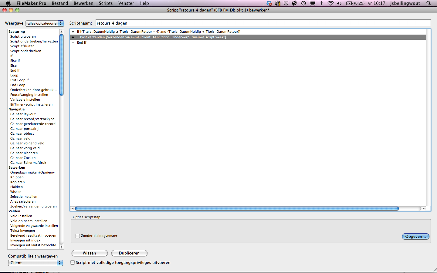

5a758dd09783b_Schermafbeelding2013-10-04om10_17_33.thumb.png.250917f7af1b2026566681ac9500e1a3.png
If [Get (HuidigeDatum) ≤ Titels::DatumRetour-5]
Filemaker is nog wel eens eigenwijs in de interpretatie van formules en is dan alleen met haakjes in het gareel te krijgen.
Probeer eens
Get ( HuidigeDatum ) ≤ ( Titels::DatumRetour - 5 )

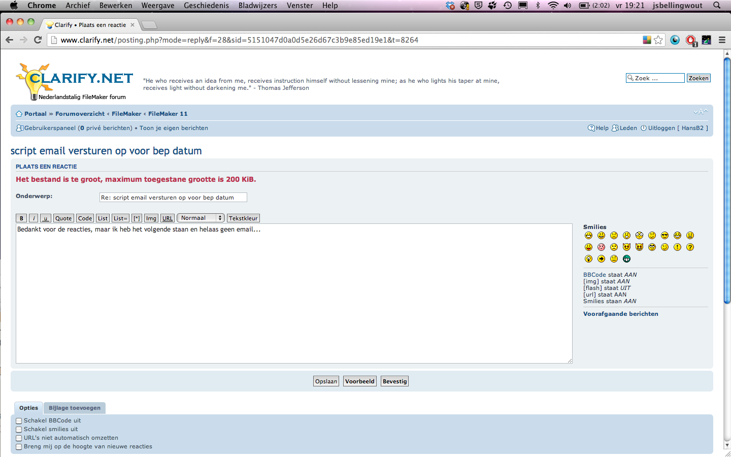

Aha, als ik mijn layout open op een record waar de retourdatum op staat die van toepassing dan pas krijg ik een mailtje... Maar ik heb ook nog de volgende stappen gedaan toegevoegd en ervoor gezet:
Ga naar Titels Layout,
Zoek Veld Retour datum
En schijnt het te werken, let op 'schijnt'
