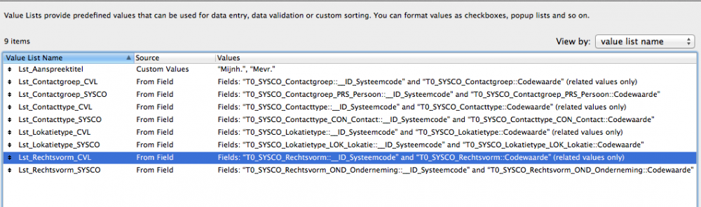

idmix.be Geplaatst: 8 september 2014 Geplaatst: 8 september 2014 (aangepast) Ik heb een probleem met CVL. Ik probeer 1 systeemcodetabel op te maken en deze te linken aan verschillende tabellen. Op basis van een matched field zou ik dan een CVL moeten kunnen oproepen. Dit gaat prima bij bijna alle list die ik zo wil creëren behalve bij 2. Toch kan ik in een portaal de juiste records weergeven. Ik zie even door het bos de bomen niet meer dus hulp is meer dan welkom. Laat me weten welke info je nog nodig hebt om verder te troubleshooten en ik zal ze bezorgen In bijlage vind je alvast een screenshot van mijn relaties Alvast bedankt jk 8 september 2014 aangepast door Gast Quote

0 idmix.be Geplaatst: 8 september 2014 Auteur Geplaatst: 8 september 2014 Hey Felix, alvast bedankt voor je reactie In bijlage vind je een screenshot van de systeemcode tabel. op basis van "codetype" wil ik mijn valuelists genereren. Ik heb bijvoorbeeld in mijn tabel "T1_Contact" (en de bijhorende TO's die dezelfde kleur hebben) een matched field (mf_contacttype) Dit veld wordt bij aanmaak van een nieuwe record automatisch ingevuld met "contacttype" en dient dus als basis voor mijn valuelist. Zo heb ik dit bij mijn andere tabellen ook gedaan, met telkens een matched field dat dan is ingevuld met het "codetype" van de waardes uit mijn systeemcodetabel. Ik maak dus telkens een valuelist aan met alle waardes van de systeemcodetabel in, om dan van daaruit een CVL aan te maken op basis van het matched field. Bij de tabel wil ik bijvoorbeeld enkel een valuelist op basis van "codetype = rechtsvorm". In het screenshot kan je zien dat het portaal enkel de juiste waardes weergeeft. Toch doet mijn CVL rare dingen. Op een eerste aangemaakt record werkt die perfect, maar op een nieuwe record krijg ik geen enkele waarde te zien. Ook al zijn matchedfield echt wel matched. Zoals je kan zien staan in een ter test toegevoegd portaal wel de juiste waarden van de valuelist. Dus ik ga er dan vanuit dat de relatie wel klopt. Hopelijk is alles duidelijk en anders hoor ik het graag. Super bedankt Quote

0 idmix.be Geplaatst: 8 september 2014 Auteur Geplaatst: 8 september 2014 - De layout met daarop die portal toont records uit TO: T1_OND_Onderneming ..... (de blauwe TO) Check - mf_rechtsvorm is een tekstveld gelinkt aan het tekstveld Codetype in TO: T0_SYSCO_Rechtsvorm Check - de portal is gebaseerd op TO:T0_SYSCO_Rechtsvorm Check - je valuelist moet alleen de waarden uit de Systeemcodetabel tonen waarbij Codewaarde hetzelfde is als mf_rechtsvorm in TO: T1_OND_Onderneming.... Check - __ID_Systeemcode is een tekstveld en is uniek in de Systeemcodetabel __ID_Systeemcode is een nummeriek veld en is uniek in de systeemcodetabel In jou voorbeeld werkt het perfekt zoals het zou moeten. In mijn file werkt het op 1 record en niet op een volgende of daaropvolgende. En dit enkel voor de layout gekoppeld aan de tabel onderneming. Op de andere layouts (met andere mf's) gaat het prima. Ik moet iets over het hoofd zien. Mijn portaal blijft echter wel werken, als ik het mf_rechtsvorm aanpas naar een andere codetype-waarde, ongeacht het record. Dat is wat ik niet snap. Ik ga er dus vanuit dat mijn probleem in de valuelist ligt. Maar dan snap ik niet waaom die op het ene record het wel doet en op een andere record niet. Quote

0 idmix.be Geplaatst: 8 september 2014 Auteur Geplaatst: 8 september 2014 OK PICNIC Felix, super hard bedankt. Door jou hulp heb ik mijn fout ontdekt. Binnen mijn valuelist had ik een verkeerde tabel aangewezen waar de values vandaan mochten komen. 100 keer nagekeken, maar niet goed genoeg nagekeken dus. Superbedankt voor je tijd ! Quote
