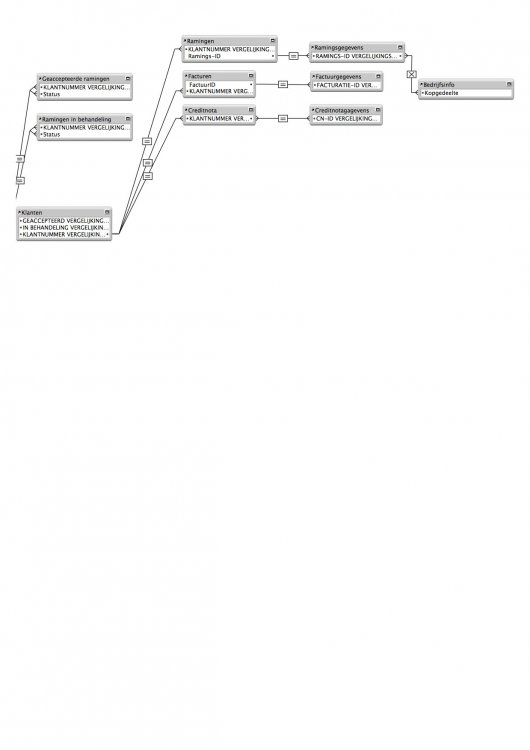

origin87 Geplaatst: 4 november 2014 Geplaatst: 4 november 2014 Hoi Clarify-leden! Ben zeer newb in het Filemakeren en na zo ongeveer heel het internet afgespeurd te hebben vond ik een link naar deze site. Aangezien ik écht geen ervaring heb maar wel nieuwsgierig ben dacht ik dat iemand me hier eventueel kon helpen. Ik heb wat zitten foefelen met de startersoplossing Ramingen in FM 13 zodat ik ook facturen en Creditnota's kan maken. Nu wil ik echter vanuit een offerte een kopie maken naar ene Factuur met zijn eigen factuurnummer ik ben al zover geraakt dat ik vanuit die startersoplossing nieuwe tabellen heb gemaakt en ik heb begrepen dat ik die moet linken? Heb me er al zot achter gezocht maar blijkbaar bestaat hier geen simpele oplossing voor? Quote

0 origin87 Geplaatst: 4 november 2014 Auteur Geplaatst: 4 november 2014 Beste Yamas, Ben al een stap verder! Nu krijg is alvast het aantal producten van de offerte naar de factuur met de methode die je beschreef! Waarvoor uiteraard mijn dank! Nu denk ik toch dat ik nog iets verkeerd doe want de andere gegevens die ik wil overnemen zoals de beschrijving van het arikel en de kostprijs worden niet mee overgenomen. Weet jij wat ik verkeerd kan doen? nogmaals mijn dank alvast voor de hulp! Quote
0 yamas Geplaatst: 4 november 2014 Geplaatst: 4 november 2014 Tuurlijk. Je laadt de variabelen op de juiste manier. Echter in het layout van de factuur dien je dan de inhoud van de variabelen over te zetten naar de velden. Zoiets als in bijgevoegd plaatje. Overigens ik gebruik een enkele "$" en geen "$$" voor de variabele. Met de dubbele "$" creer je Global variabelen. Deze verliezen hun waarde niet nadat het script beeindigd is, maar behouden hun waarde zolang de database geopend is. Het lijkt mij dat je dat niet nodig hebt, dus zou je m.i. met Local variabelen afkunnen (enkele "$" dus). Yamas [Edit] Oh, er moet nog wel een aanmaak van een nieuw record na de 2e "ga naar layout". Had het een beetje snel in elkaar gezet.[Edit] Quote
0 origin87 Geplaatst: 4 november 2014 Auteur Geplaatst: 4 november 2014 Waw! zeer cool, works like a charm! Bedankt om het echt stap voor stap uit te leggen, uw geduld is des engels Alle velden komen mooi over. Ik werk wel met een portaal in de offertes en facturen maar merk dat de tweede en derde en ... entry niet worden overgenomen, ik heb geprobeerd dit in mijn script te steken met: Ga naar portaalrij: volgende te kiezen maar daar heeft hij percies geen oren naar Mijn excuses dat ik zo'n (hoogstwaarschijnlijk) domme vragen stel, maar al doende leert men? Quote
0 yamas Geplaatst: 11 november 2014 Geplaatst: 11 november 2014 Origin78, Ja ik was er al enigzins op bedacht. Ik weet overigens niet of je zelf al iets van een opzet hebt. Maar hier is wat ik heb gedaan. Ik heb de starteroplossing eens nader bekeken. Ik heb de engelse versie, maar volgens mij mag dat de pret niet drukken. Ik heb even een Layout aangemaakt, t.w. Invoice Details. Daarvoor heb ik de Estimate Details layout gedupliceerd en alle velden aangepast. Tevens de script trigger van deze Invoice Details er van afgehaald. Die zat mij op dat moment in de weg. Vervolgens een knop in Estimate Details aangebracht met daar onder een script. Globaal komt de werking er als volgt op neer: 1. Controlleer of er line item(s) zijn in de offerte. 2. Zo niet; informeer de gebruiker en beeindig het script. 3. Leg vast hoeveel line items er zijn in de offerte. 4. leg per line item alle noodzakelijke data vast. 5. Leg vast de data van de offerte ( dit zijn niet de line items, want die zijn al vastgelegd). 6. Maak een nieuwe factuur aan. 7. Vul de factuur met de offerte data. 8. Maak de factuur line item regel(s) aan en vul deze met de offerte line item data. Bijgevoegd vind je een gezipt bestand. Succes Yamas Estimates.zip Quote
