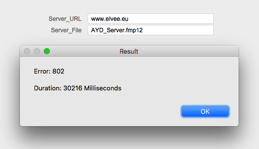

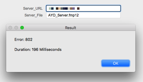

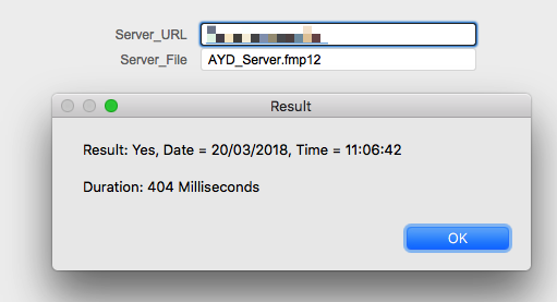

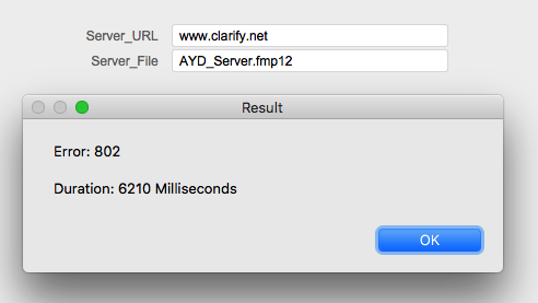

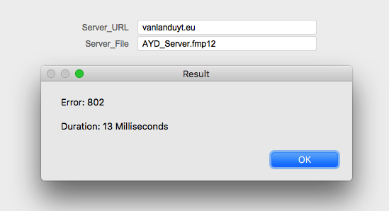

Dag Peter, Ik vermoed dat dit te maken heeft met wat de remote 'server' doet. Enkele voorbeelden met bijgevoegde screenshots: vanlanduyt.eu is een domain waar alleen een mailadres op zit, geen andere functies: 13 milliseconden (waarschijnlijk reactie van DNS, ERR_NAME_NOT_RESOLVED ) Elvee.eu en Clarify zijn wel geldige domains, met functies: resp: 30216 en 6210 Milliseconden De twee blurred URL's zijn mijn development server, vanop afstand. Eénmaal met de database "AYD_Server" gesloten, en éénmaal met de database in normale geopende toestand. Ik vermoed dat hier FMServer zelf direct doorgeeft dat de database niet beschikbaar is, vandaar de snelle reactie. Groetjes, Philip.
"Nou breekt mijn klomp" zeggen onze noorderburen. Ik heb eens getest met "nu.nl", en inderdaad: 80 seconden. "fileMaker.com" geeft 10 seconden. Mijn eigen testservertje: tussen de 0,1 en 3 seconden. Ik vermoed dat dit met caching te maken heeft. Ik zoek bij gelegenheid eens verder. met mijn excuses voor de "dooie mus" Groetjes, Philip.
